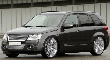

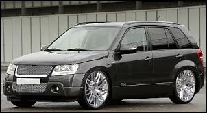

    O outro extremo
    Não é a minha praia, pois acho que disvirtua o carro e ele perde o seu propósito. Mas, a título de curiosidade, compartilho esta imagem de uma GV "socada".
