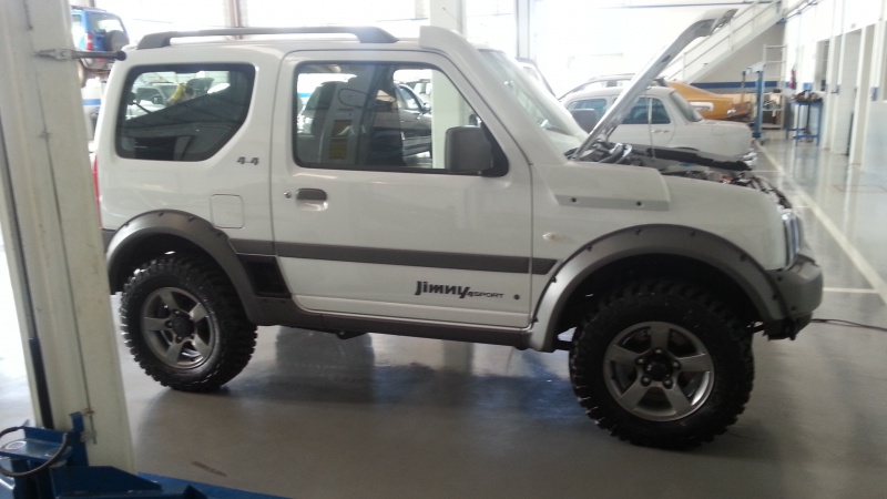

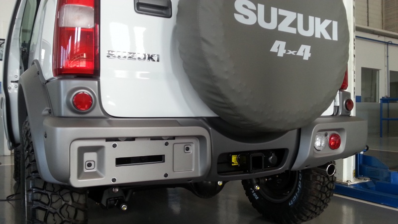

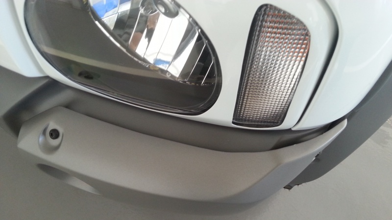

    mgnecco, como ficou a relação do pneu com o parachoque dianteiro, raspa no esterço? Chega a pegar se subir uma roda na calçada, por exemplo?
    Levei meu jimny pra segunda revisão e conheci o 4sport atualizado. Gostei do parachoque dianteiro, agora em 4 partes e com um certo distanciamento nas pontas, podendo absorver alguma raspada. O traseiro tem 3 partes. Espero que tenha partes avulsas pra reparo. Snorkel um pouco mais modelado e sem relevo. Parece ter uma entrada de ar mais fechada.
    A lateral ficou aparentemente bem acabada, com menos plástico e mais fácil de trocar peças, instalar um rock slider e tal. O apoio pro pé ficou muito prático pra alcançar o teto, principalmente se for usar aquela cesta da Thule.
    Por dentro só mudou o tapete, agora é de borracha, meio genérico.
    Desvantagens: Perdeu o reforço no estepe, que está com o MUD, o que pode dar dor de cabeça a longo prazo na lataria e dobradiças. Os paralamas ficaram menos agressivos, um pouco mais recuados e cerca de meio centímetro mais baixo.

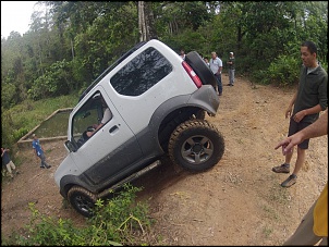

    Olá OMEGAred.
    Até agora não pegou nada, na foto abaixo não pegou acho que nunca vai pegar...kkkkkk
    Quanto à tampa do porta-malas não acho que vai dar problemas pois fechada ela fica apoiada em um coxim se você reparar, no seu 4sport se você reparar esse tal reforço acho que é somente para o estepe ficar em outra posição, repare que ele se liga na dobradiça original
    Eu particularmente não gostei do apoio de pé preto, tinha que ser da mesma cor do restante dos plásticos e uma coisa é fato o modelo do seu tem muito mais cara de invocado....rsrsrsrs

    As fotos do branco.
    Suzuki Jimny NACIONAL.-20140513_084543.jpgSuzuki Jimny NACIONAL.-20140513_084858.jpgSuzuki Jimny NACIONAL.-20140513_084815.jpgSuzuki Jimny NACIONAL.-20140513_084801.jpg
