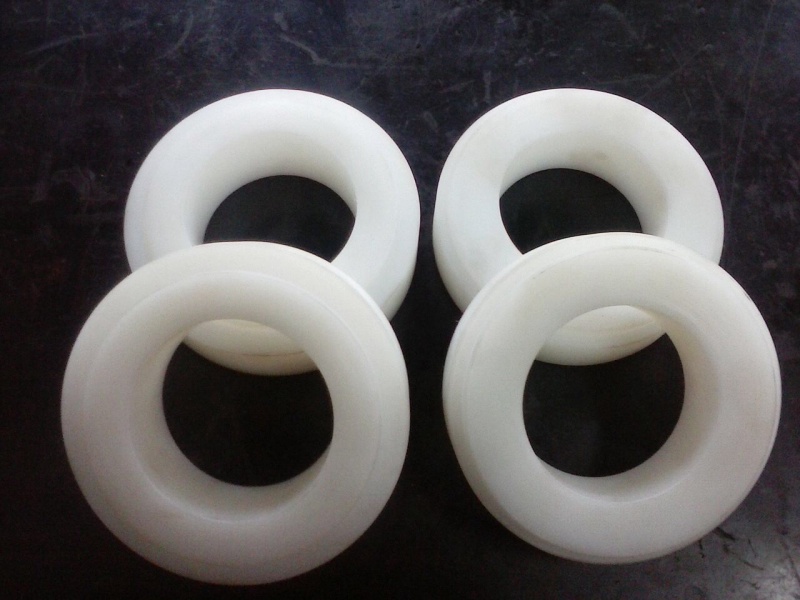

    Os calcos ja ficaram prontos, mas fiz com 25 mm a dianteira e 35 mm a traseira, encomendei os amortecedores da suprema e deve chegar segunda, vou ver se monto na terca.
    Depois posto como ficou...
    Rapaaaiz... isto é muito bom.
    Então será 1" na dianteira e 1,38" na traseira. Acho que fica bem equilibrado, encorpa um pouco mais e não chega a exagerar para uma proposta light.

    Entao rapaiz, aqui em minha cidade tem uma loja de pecas Gm, geralmente pede em um dia e chega no outro, porem como hj foi feriado em Sp so chega na segunda...
    Eu nao faco e provavrlmente nao farei trilhas, mas meu sitio o terreno e bem acidentado e com pedras, entao vou colocar pneus cravudos.
    vou colocar recapados 235/60, porem com o recape e os cravos maiores sem o lift nao da certo. hj tenho pneus michelin 235/60 para asfalto nela.
    tinha uma triton e perdi um pneu novinho nas pedras, por isso a troca.
