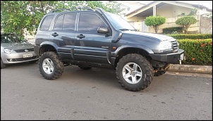

    Tracker ainda está "feinha" por causa dos Pneus Yokohama Geolandar A/T-S G012 na Medida Original 235/60 R16.
    TK parece um "Skate" com esses Pneus e Lift 2" na Suspensão, mas paguei caro por eles e ainda tem muita borracha.
    Vacilei, pois na época não queria mexer na Suspensão, mas depois de quase detonar a Tracker em Castelhanos, tive de gastar uma grana na troca dos Amortecedores e da Manga de Eixo Dianteira (Lado Direito). aproveitei e fiz o Lift 2".
    Não havia rodado nem 2 Mil Km com esses Pneus quando ocorreu este incidente.
    Já rodaram 30 Mil Km e ainda tem muita borracha... Creio que esses pneus rodam entre 50 a 70 Mil Km...
    Se fosse hoje, teria instalado os mesmos Yokohama Geolandar A/T-S G012 235/70 R16.

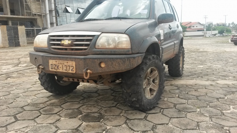

    Os Parachoques Dianteiro e Traseiro foram Projetados e são Instalados na Oficina Mecânica dele. A Fabricação é feita por parceiros dele. Esses Parachoques são muito superiores ao modelo fabricado e comercializado pela RC 4x4. Mais bonitos no design e no acabamento, sem falar que o dianteiro é muito mais funcional, no caso de instalação do Guincho Elétrico.
    Diferente das outras Oficinas, ele não negocia nenhum acessório sem que a Montagem / Instalação seja feita na Oficina Mecânica dele, justamente para garantir a qualidade final do serviço.
    A instalação levou 1 dia inteiro. Agendei com ele em um sábado, pois a oficina não abre aos sábados. Surgiram alguns imprevistos em relação ao Ponto de Ancoragem Traseiro que estava trincado, então ele arrancou o original e soldou outro mais reforçado no lugar, e fui buscar o carro no domingo.
    Os Parachoques da RC 4x4 são os mesmos que a Alternativa 4x4 também Vende e Instala. Vi alguns Tracker e Gran Vitara com Parachoques Dianteiro e Traseiro muito desalinhados lá na Oficina. Se o cliente reclama, os Mecânicos culpam o Fabricante (RC 4x4). Ainda assim, comercializam os Parachoques e a Instalação separadamente. Cobram um valor absurdo em qualquer serviço deles e como eu disse, quando fica desalinhado, culpam o fabricante, se eximindo da responsabilidade da instalação, bem malandros.
    Para evitar esse tipo de problema é que o Daniel Simon e o pessoal da Four Wheel Drive (4WD) não comercializam suas soluções sem que a instalação seja feita com eles.

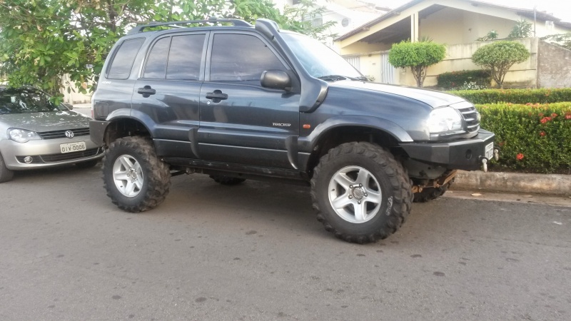

    Já comprei o espaçador pro cardan, comprei na alternativa, tava com preço bom e fiquei com medo de usar pneus de trilha pesada sem colocar os espaçador, já que no meu caso as molas traseira estão bem altas.
    dá um olhada nas fotos aí! penu 265x70x16 recapado, deve dar mais de 31" Sem fronteiras.
    Ah, quando fui montar o espaçador percebi que o parafuso poderia ser um pouco maior, pois não passa nenhum fio de rosca depois da porca, até conversei com eles lá da alternativa sobre isso. quando tiver oportunidade, vou colocar algumas gotinhas de loctite pra garantir que não saiam. depois mando fotos.

    RAPAZ!!
    Ficou um espetáculo, hein!!!
    Bem vindo ao clube dos 31", hehehe.
    Conte aí como foi a sua experiência com a adaptação!
    Vi que vc tb deixou de fora aquele acabamento lateral. Na minha por enquanto tb está sem, achei que ficou melhor assim. Mais pra frente virão os estribos e daí vou ver o que vou fazer.
    Quanto ao espaçador do cardã, o meu tb é da alternativa e veio com novas porcas e parafusos. Lembro que as porcas vieram nylock mas não lembro se o parafuso veio na conta como vc falou, só entrando embaixo pra conferir, hehehe!
    Ver o teu carro assim parecido com o meu só que com o parachoques de ferro me deixou super empolgado!!!
    Parabéns!!

    Valew! ficou muito louco mesmo, da vontade de ficar rodando com esses pneus off o tempo todo hehe, mas to arrumando uma roda de aço pra usar eles só nas trilhas.
    Olha esse pneu coube no meu carro porque já estão gastos, pra colocar um zero teria que cortar mais um pedaço de lata, mas pouca coisa. O que achei Legal foi que pega muito pouco na longarina por dentro, só com curva muito fechada, que alguns carros neim chegam a fazer que encosta.
    pô cara quanto ao espaçador vc me sacaneou ein, ficou de me mandar a medida e já tava com ele instalado ai né hehehe.
    mas tudo bem, o preço do da alternativa tava +-.
    com esses pneus eu estou pensando seriamente em fazer o drop kit na diferencial, pois o pessoal de vitara tem me relatado muita quebra da homocinética. e como o pessoal de trilha já fica com um pé atrás quando vc aparece com um tracker numa trilha pesada, então é melhor não fazer feio.
    o que eu estou loco e correndo atrás do jogo de diferencial do vitara 1.6. Até tenho encontrado por ai, mas os caras estão cobrando os dois olhos da cara, aí não. achei um que tá mais em conta é um cara que faz até rolo nas minhas peças originais pelas do vitara 1.6.
    vc já fez o drop lift do diferencial? se for fazer divulga ai pensei em usar uma chapinha de interface, pra novas furações.
