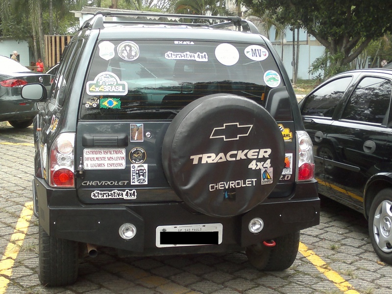

    "Executor", instalei os Parachoques Dianteiro e Traseiro no Sábado. Seguem fotos dos mesmos:
    Anexo 459315
    Anexo 459316
    Anexo 459317
    Esses Parachoques encaixaram muito bem. Não ficou folga alguma entre a Carroceria e os Parachoques.

    Alexandre Mello, ficou um espetáculo!!!
    Como o LFC falou, o acabamento parece excelente! Parabéns! E esse parachoque traseiro é bem interessante, muito diferente dos que estou habituado a ver!

    Alexandre Mello, como é o esquema dos parachoques do Daniel Simon, ele fabrica ou só instala? Sabe se ele envia pra outros estados? Sempre achei esse modelo muito bonito mas tinha lido em algum lugar que ele não fabricava mais. O preço está muito bacana, estou pensando seriamente em colocar na minha!!

    Os Parachoques Dianteiro e Traseiro foram Projetados e são Instalados na Oficina Mecânica dele. A Fabricação é feita por parceiros dele. Esses Parachoques são muito superiores ao modelo fabricado e comercializado pela RC 4x4. Mais bonitos no design e no acabamento, sem falar que o dianteiro é muito mais funcional, no caso de instalação do Guincho Elétrico.
    Diferente das outras Oficinas, ele não negocia nenhum acessório sem que a Montagem / Instalação seja feita na Oficina Mecânica dele, justamente para garantir a qualidade final do serviço.
    A instalação levou 1 dia inteiro. Agendei com ele em um sábado, pois a oficina não abre aos sábados. Surgiram alguns imprevistos em relação ao Ponto de Ancoragem Traseiro que estava trincado, então ele arrancou o original e soldou outro mais reforçado no lugar, e fui buscar o carro no domingo.
    Os Parachoques da RC 4x4 são os mesmos que a Alternativa 4x4 também Vende e Instala. Vi alguns Tracker e Gran Vitara com Parachoques Dianteiro e Traseiro muito desalinhados lá na Oficina. Se o cliente reclama, os Mecânicos culpam o Fabricante (RC 4x4). Ainda assim, comercializam os Parachoques e a Instalação separadamente. Cobram um valor absurdo em qualquer serviço deles e como eu disse, quando fica desalinhado, culpam o fabricante, se eximindo da responsabilidade da instalação, bem malandros.
    Para evitar esse tipo de problema é que o Daniel Simon e o pessoal da Four Wheel Drive (4WD) não comercializam suas soluções sem que a instalação seja feita com eles.
