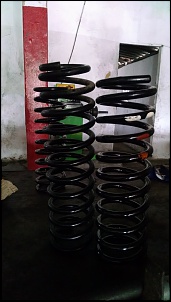

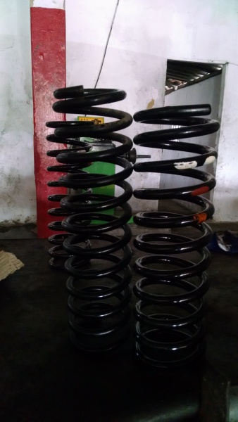

    Hoje encostei a tracker para revisar a suspensão e trocar as molas traseiras pelas ECHE 07 do opala 4cc. Achei estranho a tal mola que a RC 4x4 me vendeu ser uns três dedos maior que as do opala. Ocorre que as do opala são mais parrudas... os elos são mais grossos e o diâmetro interno é maior, permitindo que a suspensão trabalhe sem bater nos espaçadores do batente. Reinstalei esses que tanto me deram dor de cabeça com as molas da RC, batendo direto e deixando a suspensão quase sem curso. Hoje rodei uns 30 KM e não bateu nada. A traseira está firme sem ser desconfortável e continua alta, acho que mais alta que com a outra mola, vou medir.
    Estava começando uma pequena folga na direção lado esquerdo. O mecânico achou que fosse caixa de direção, e logo desanimei, pois o reparo custa caro. Troquei as buchas da estabilizadora por umas fabricadas aqui em Natal e a folga acabou.
    Então, pessoal... se forem comprar kit da RC, vão querer empurras essa mola que eu usava. Recusem de pronto, pois é um crime usar esse bagulho molenga na tracker. Fiz um teste de amortecedores e o gráfico indicou desgaste em um dos traseiros, que tem uns 15 mil KM. Apesar de não sentir a ineficiência, em breve vou trocar o par, que levou algumas pancadas por causa dessa mola.
