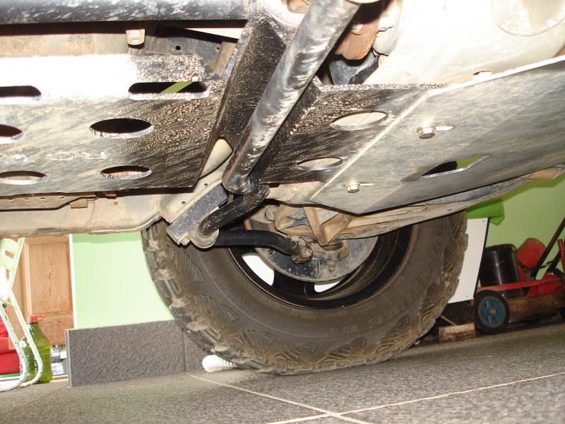

    Os calços da barra a fazem baixar, mas os peito de aço tb desce. No entanto, a altura para o chão é decepcionante, acho que menos do que 22 cm. O meu mecânico cortou e soldou uma cantoneira, um chapa em V invertido, para a barra passar dentro dela. Veja as fotos:
    ATTACH=CONFIG]392479[/ATTACH]Mais um Tracker para trilhas-dsc06418.jpgMais um Tracker para trilhas-dsc06420.jpgMais um Tracker para trilhas-dsc06422.jpg
    Abs,
    LFC

    LFC, apenas complementando, minha preparação nesses dois pontos foram um pouco diferentes:
    1. Eu removi a barra estabilizadora. Você vai ver que quando você começar a andar com o carro e fazer a suspensão trabalhar no limite as bieletas são as primeiras a irem para o ralo. Ai você vai acabar tirando a barra estabilizadora também
    2. Meu mecanico removeu esse motor de acionamento do 4x4 e fez o acionamento dele totalmente mecanico (não tenho a menor ideia de como ele fez isso), só sei que depois disso eu não tive mais que me preocupar com esse compressor ficando exposto e se entupindo de lama toda trilha.

    Bem agressivo ficou o Tracker. O ajuste da suspensso ficou bem completo. Realmente nas trilhas o melhor eh siimplesmente nao usar a barra estabilizadora - voce ganha muito no curso da dianteira. Os pneu ficaram bem agressivos. Vale a pena comprar um igual pro estepe - ele cabe perfeitamente.

    Eu realmente suspeito que as bieletas e a barra vão acabar saindo do meu carro também (as bieletas na configuração original já não são lá essas coisas), mas vou fazer a experiência, pois ainda não vi ninguém usando esse calço que rebaixa a barra para ver como vai se comportar.
