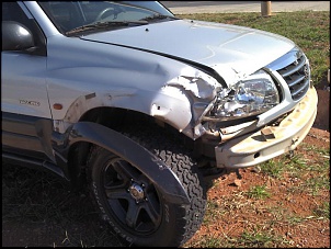

    Usuário Avatar de gtavalanche
    22/08/2008
    Brasília/DF
    225
    Como ficou a viatura depois do vacilo, eu ando na cidade como uma velha sempre na velocidade da via, sempre, mas fatalidade eu vinha numa via expressa de 80 derrepente o transito parou na minha faixa eu ia mudar pra outra uma moto atravessa a pista, pra não acertar em cheio as pernas do motoqueiro (ando de moto a 16 anos) tive que tirar pro outro lado na frenagem o carro meio que balançou demais o abs tremeu o pedal mas era tarde catei a quina de um corsa....
    Se não tivesse balançado tanto, se tivesse barra, se tivesse....
    Foi assim durante a frenagem eu tive que desviar a rota do carro nisso o abs funcionando permitindo ainda a dirigibilidade como o carro inclinou muito (rolagem) prejudicou o controle e por questão de centímetros eu colidi. Se não tivesse abs o motoqueiro estaria sem uma das pernas e se tivesse barra eu teria ganhado os 50cm que seriam suficientes para evitar o choque.
    Foi uma situação muito específica, o carro ficou dois meses em autorizada para reparos foram trocadas todas as peças, deu até uma renovada no carro, as peças demoram a chegar e tudo foi trocado, inclusive o outro farol que tava intacto mas a concessionária troca tudo eles devem ganhar em cima claro....
    Tracker 2008 lift 2", amortecedores offshox FX5 e mola de opala 4 cil na trazeira, pneu BF AT 235/70/16
