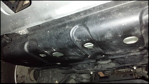

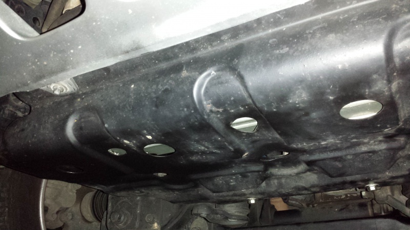

    Citação Postado originalmente por ffsias Ver Post
    As duas daqui tem esta chapa:
    ffsias,
    Legal esta chapa.... a minha tem nadinha.... tudo aberto...!!!
    Pensei em mandar fazer uma em aluminio naval, igual a que tenho na Pajero IO, mas me cobraram 800 dilmas... achei salgado...!!
    Em outro lugar, tem um modelo de ferro simples por 70 dilmas.... achei muita esmola... (não vi... o contato foi por fone).
    Alguém já colocou esta que tem na CCS? pois eles não tem nem foto.... e claro que não é pronta entrega.
    Ainda na busca do protetor.....

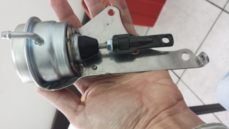

    Chegou o atuador da vgt....160,00 de imposto.
    ffsias...... perfect.!
    Vou "cativar" meu pai para comprarmos um atuador novo... a nossa, com certeza não está como deveria ser.
    A instalação é fácil, porém a regulagem é bem elaborada.
    Sei que nas turbinas com válvula WG, a regulagem é feita somente em máquinas. Acredito que a TGV seja diferente.
    Mantenha-nos atualizado.
    abç

    o que vem a ser o atuador da VGT ?
    4X4 Brasil Razão: novo no sorento 2.5 ;;;170 cv
    Usuário Avatar de ffsias
    22/10/2011
    995
    Agradecimentos: 85
    Olá juvenal,
    Bem vindo ao fórum.
    O atuador da VGT é o atuador da turbina VGT, que equipa o motor de 170cv da Sorento. Ele aciona a geometria variável (aletas internas).
    Olá juvenal,
    Bem vindo ao fórum.
    Sobre a pastilha de freio, é só comprar a específica dela. Eu já usei da Original Parts.
    ffsias,
    A minha com 140 cv... tem este atuador? (pergunta de um leigo total... kkkk...)
    Quais os ¨sintomas¨ que ela apresentou para fazer a troca? ou é apenas preventiva?

    Citação Postado originalmente por Celso Pajero Ver Post
    Celso,
    A chapa delas me parece ser original, tem inclusive os parafusos para fixação no chassis. Quem sabe tu procura em algum desmanche?
    Sobre o atuador, a de 140cv tem a turbina convencional (WGT). O atuador nesta turbina faz um serviço diferente, mas o acionamento é o mesmo (vácuo). Já a de 170cv tem a turbina VGT que tem as aletas internas móveis e é este atuador que movimenta (na base do vácuo). O maior sintoma é menos força em baixas rotações. Para testar eu observei o trabalho dele (ou a falta, pois estava parado) e para me certificar fiz teste com um vacuômetro. A membrana interna está furada e ele não aciona as aletas.
    Abraço!

    Certamente Drosssor51!
    Eu mesmo vou trocar e faço um passo-a-passo do processo. Achei um fórum russo onde tem os passos para desmontar o atuador.
    Me cobraram 60% do valor da nota (Receita Federal) e mais R$53,00 de ICMS (estado). Arredondando saiu por R$350,00. Estou pensando inclusive em encomendar o conjunto rotativo da turbina.
    Abraço,
    Encomendei o atuador do Paraguai. O atuador + correia Poli-V (Dayco) ficaram em 554,00, já incluído o frete. A correia comprei só para aproveitar o frete, vou trocar só daqui a uns 20000 km. Valeu pelas dicas, aguardo o post com o tutorial para troca do atuador. abraço!
