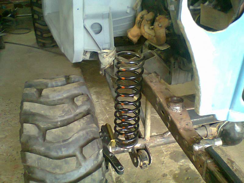

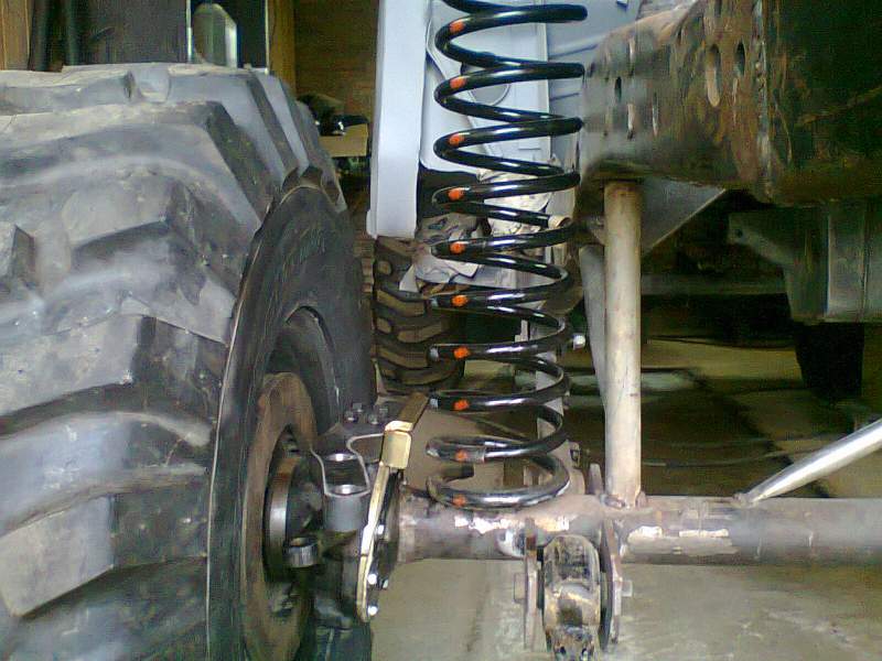

hoje bati umas fotos finalmente botei o high steer no lugar depois de todas as manobras porque as peças vieram erradas..
aahh ja quero aproveitar a oportunidade pra dizer que o pessoal da ensimec foi nota 10 no poz-venda, deram todo o auxilio possivel para resolver o problema das peças que na verdade a gama que mandou errado, mas tudo bem erros acontece nao da nada hehe é isso parabens e obrigado ensimec!!
ta.. voltando pra obra.. aí vai umas fotos do high steer instalado e a mola mais ou menos no lugar onde ela vai ficar..
Anexo 393897Anexo 393898Anexo 393900
amanha faremos aquela caaaarrne e enquanto isso vamos desenhar os suportes das molas.. certo Mauricio tristao?? hahaha
por enquanto é isso.. acredito que ate final da semana que vem a suspa ja esteja quase pronta :torcendo:
