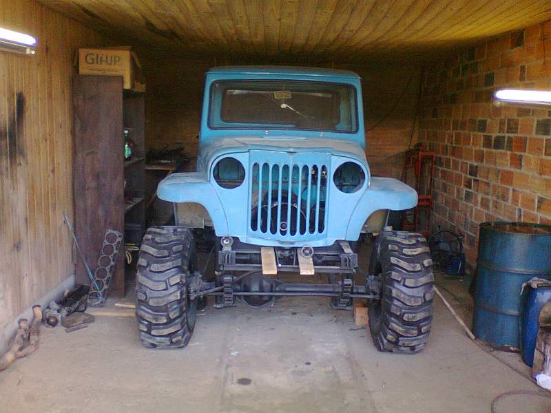

    e aih galera.. estou fazendo uma f75 e ja venho acompanhando o forum ha algum tempo..
    sempre obtendo informacoes pra usar na minha obra eh claro hehe
    bom.. criei esse topico pra que todos possam acompanhar os trabalhos e as dicas serao muito bem vindas..
    e quem sabe ate posso dar alguma dica..

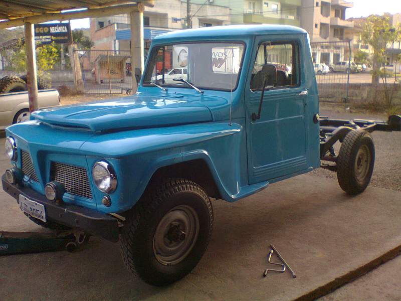

    ela tava feiona largadona dai tirei a carroceria e demos uma polida..
    dai ja ficou assim..

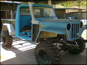

    depois comprei uma frente bicuda de fibra.. pq os paralamas sao abertos e seria melhor para trilhas..
    depois vieram os sapatinhos.. tork 33/12.5715
    i depois a caçambinha splash
    bom.. por hoje eh soh.. ela ja esta bem encaminhada.. vo ve se o topico vai vingar e se a galera curtir e comentar vou postar mais fotos da continuacao e especificando mecanica.. eixos e tdo mais..

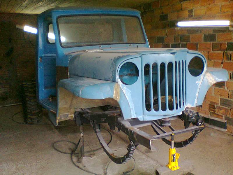

    continuando o projeto...
    vamos la mais algumas fotos..

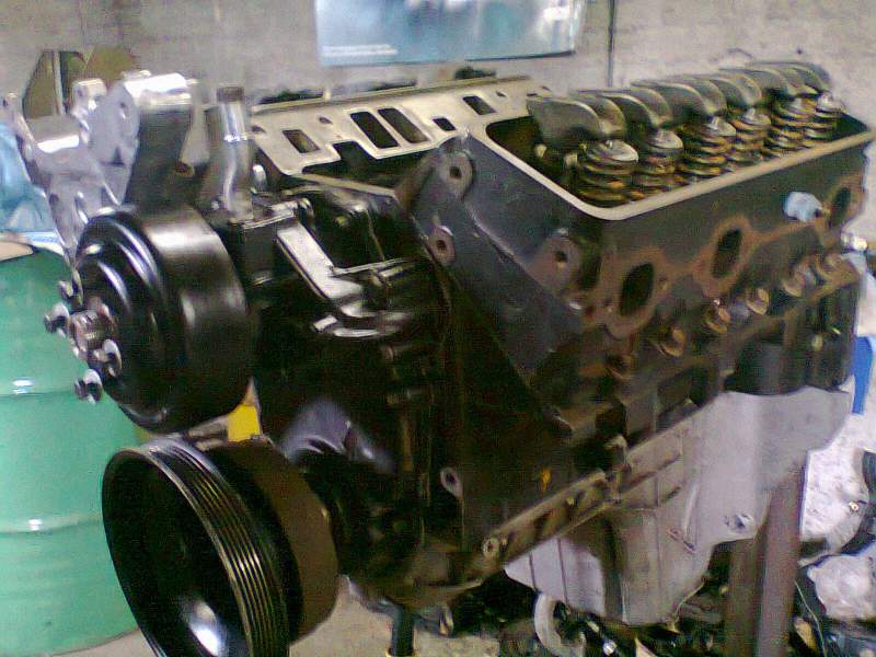

    motor 4.3 v6 fiz interinho.. zero bala..
    Anexo 385420
    enquanto isso tirei o eixo diant para fazer..
    kit mocineticas.. bloc 100%.. freio a disco.. cubo e rolamentos L200 reforço no munhao..
    Anexo 385421
    nesta foto a mecanica completa..
    motor vortec 4.3 v6 + cambio 5 marchas S10 + Reduzida eletrica S10
    tdo pronto pra fazer os suportes..
    Anexo 385422

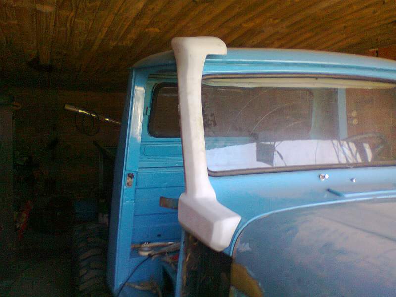

    e essa ultima eh o snorkel no lugar..
    Anexo 385423
    isso ae galera.. conforme vai dando vou postando mais fotos..
    ateh mais

    dae Denilsom essa eh a foto do snorkel.. espero ki agora ela abra neh hehe
    um cara de sideropolis que trabalha com fibra eh que faz..
    eh propria pra esse modelo de cabine.. encaixa certinhu e custou 450 merréis

    bom la vai mais fotos.. vou postar primeiro as mesmas ali de cima pra ve se agora abre..
    eram essas.. a montagem do motor.. o chassis sem o eixo diant.. e a mecanica completa..
    a do snorkel ja postei ali em cima..
    vamo la continuando..
    agora com o motor e radiador ja no lugar..
    bom montei toda a mecanica e adaptei tdo oq precisava..
    pedais.. direcao.. painel.. ar condicionado.. e etc.. tudo da s10
    depois montei toda a frente denovo.. e olha ki essa fibra vai me tirar uns 5 anos de vida de tanta incomodacao..
    fiz as flutuantes no eixo tras.. bloc 80% .. freio a disco e SPOA
    toda montada ficou assim..

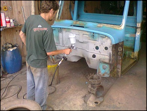

    agora desmontei tdo denovo.. pra xapiar.. mas pensa o xapiador trabalhou uns 25 dias nela direto fizemos tudo.. travessas.. teto.. cantos.. assoalho tdo zero..
    fizemos o assoalho novo de uma porta ateh na outra.. o tunel fizemos bem menor soh ki coubesse a caixa embaxo mesmo.. ficou mto espaco nos pes ficou bom..
    depois demos uma tintinha pra nao ficar enferrujando.. wash primer e fundo cinza..

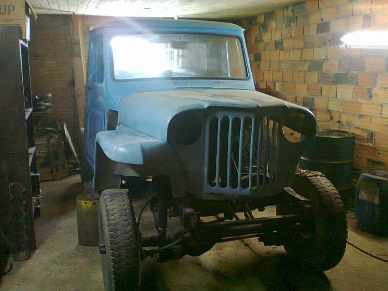

    a situacao atutal eh essa.. ta toda malhada igual um carrinho de lego kkkk
    agora falta fazer a suspa diantera.. vo faze aspiral.. ja comprei os bracos da pajero sport e ja colokei no lugar
    agora vo bota as coisas pesadas no lugar (motor..caica..tracao..guincho..cabine..frente..ca çamba) pra ver qual mola e a regulagem vo usar.. deeeeeepois desmontar tuuuuuudo denovo pra fazer as macinhas e pintar hehe
    eh isso ae
    falo ae um abraco a todos ki tao acompanhando a luta hehe
