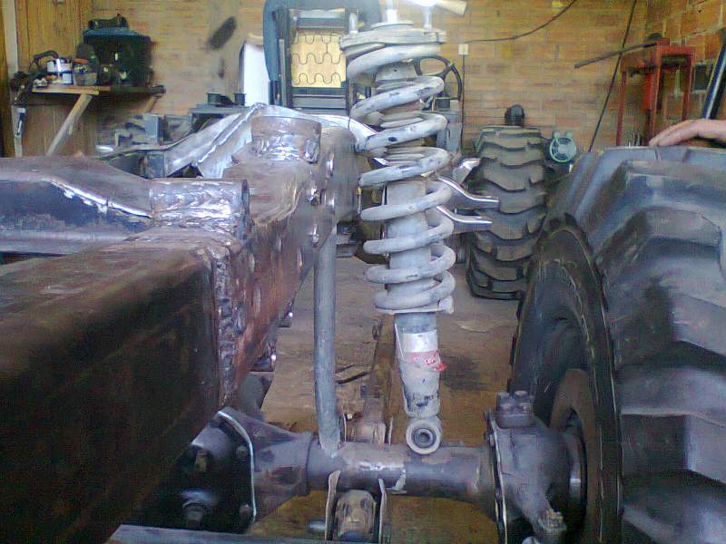

ahhhhh na verdade eu peguei uma torre dianteira da sw4 pra fazer um teste.. ficaria mto massa olha a foto..
Anexo 390603 Anexo 390604
mas dai o amort tem pouco curso e tbm a mola parece ser mto mto mto dura.. i ki na toyota eh com balança e tal por isso fica macia.. to certo mano?
na hora fikei apaixonado neh ia fica punk kkkkk
pq eu queria fazer com o amort por dentro da mola e esse tinha ficado 10 huhu
falow ae to no aguardo.. valeu
