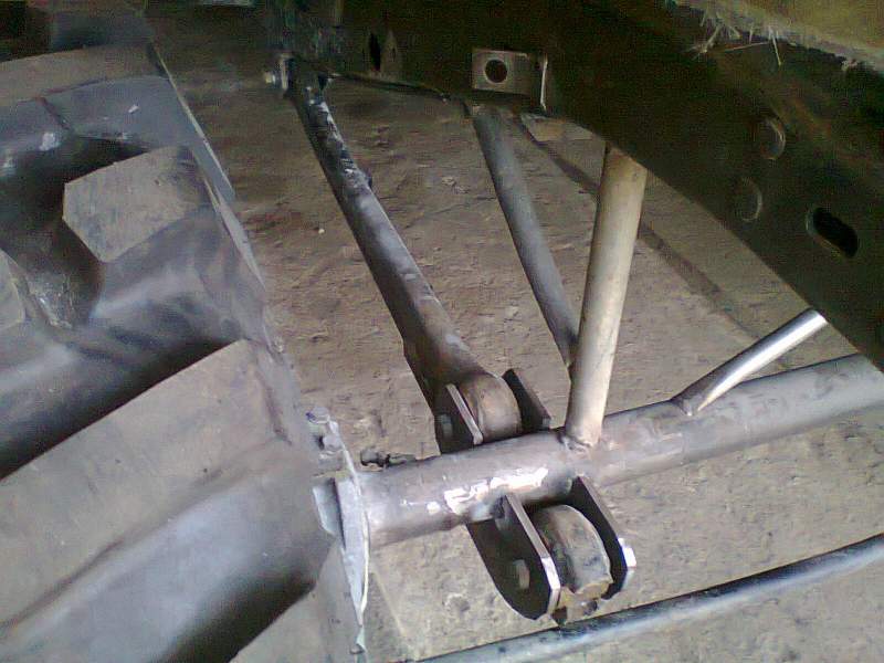

    e aih galera..
    to fazendo uma f75 e to pesquizando sobre a suspensao com aspiral..
    ja comecei ela na verdade.. botei os bracos trazeiros da pajero sport aih vai uma foto..
    Anexo 390210
    agora to pensando na panhard e em qual mola usar..
    sobre a panhard.. percebi que algumas tem buchas fixas dos dois lados e outras tem pivos.. umas sao mais retas e outras mais inclinadas.. a minha dexei quase reta e na parte de eixo coloquei um pivo, visando uma compensacao de jogo pros lados qndo o eixo trabalhar..
    a mola vo comesa testando a do del rey.. pampa.. levando em consideracao ki o motor eh um vortec v6 axo que nao posso usar uma mola de camionete a diesel onde o motor eh mais pesado.. nao kero que fique dura..
    se alguem puder me dar alguma dica estou no aguardo
    esse eh o link do meu topico aki no forum..
    http://www.4x4brasil.com.br/forum/ru...formers-4.html
    falow ae

    dae cara... obrigado por me responder..
    bom vamos la..
    na verdade as fixacoes da panhard ja estao prontas soh falta pontear.. eu devo ter uma foto aki dos moldes vou posta-la..
    -foto0119.jpg foi isso ki fizemos mas antes de cortar eu baixei um poiquinho a parte do chasis ainda..
    akele cano ki ta ali nao tem nada a ver foi soldado soh pra segurar o eixo durante a obra..
    na parte de cima vou usar uma bucha do eixo traseiro do gol/voyage/parati.. ki eh uma bucha forte barata e facil de se encontrar.. e no carro ela ja trabalha fazendo esse movimento de torcao por isso axei ki seria legal..
    na parte de baixo vai ser um terminal de direcao do ford cargo eh bem robusto e com rosca para regulagem..
    dai vi la nakele topico do jeep esse eskema de ela ser paralela com a barra da direcao..
    mas isso eu ainda posso fazer ja ki nao soldamos nada ainda e nao fizemos a parnhard em si.. apenas os suportes
    mas minha duvida tbm eh o seguinte..
    vi umas F com aspiral aki na regiao ki as barras da direcao sao assim.. uma barra de uma roda ate na outra com um olhal proximo a roda do carona.. dai a barra vem do pitman ateh nesse olhal.. isso seria melhor do que ir la no outro furo no muhao???
    eu iria fazer assim com olhal.. dai posso fazer no mesmo comprimento da panhard.. posso ver isso na posicao do olhal e na hora de fazer o pitman tbm.. pras 2 barras ficarem o maximo possivel paralelas o que axa??
    minha duvida eh essa aih mano se tu puder mi ajudar eu to na espera da resposta hehe

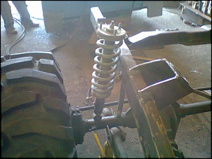

    ahhhhh na verdade eu peguei uma torre dianteira da sw4 pra fazer um teste.. ficaria mto massa olha a foto..
    mas dai o amort tem pouco curso e tbm a mola parece ser mto mto mto dura.. i ki na toyota eh com balança e tal por isso fica macia.. to certo mano?
    na hora fikei apaixonado neh ia fica punk kkkkk
    pq eu queria fazer com o amort por dentro da mola e esse tinha ficado 10 huhu
    falow ae to no aguardo.. valeu
