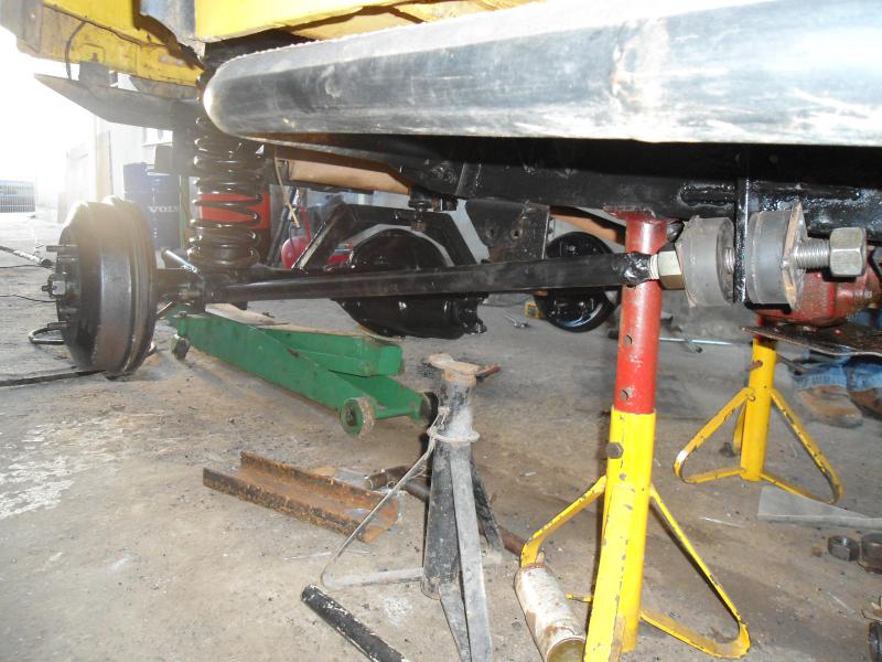

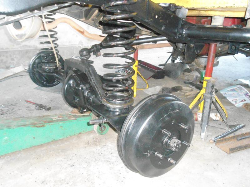

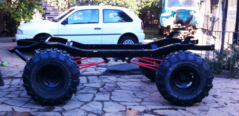

    to fazendo uma f75 e to pesquizando sobre a suspensao com aspiral..
    ja comecei ela na verdade.. botei os bracos trazeiros da pajero sport aih vai uma foto..
    agora to pensando na panhard e em qual mola usar..
    sobre a panhard.. percebi que algumas tem buchas fixas dos dois lados e outras tem pivos.. umas sao mais retas e outras mais inclinadas.. a minha dexei quase reta e na parte de eixo coloquei um pivo, visando uma compensacao de jogo pros lados qndo o eixo trabalhar..
    a mola vo comesa testando a do del rey.. pampa.. levando em consideracao ki o motor eh um vortec v6 axo que nao posso usar uma mola de camionete a diesel onde o motor eh mais pesado.. nao kero que fique dura..
    se alguem puder me dar alguma dica estou no aguardo
    esse eh o link do meu topico aki no forum..
    http://www.4x4brasil.com.br/forum/ru...formers-4.html
    falow ae

    boa opçao usar os braços da pajero. quanto as molas vai de pampa tenho um v6 e ela guenta tranquilo, so antes de instalar larga o peso da viatura em cima e mede quanto baixa pra dae calcular o suporte . abraço

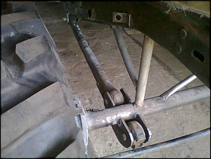

    comecei hoje a suspensão traseira do verdão.... mais engenharia vamo ve noque dá !!!! logo fotos das mudanças guncho mecanico made in home + coluna escamoteavel da ranger + suspensão traseira 3 link

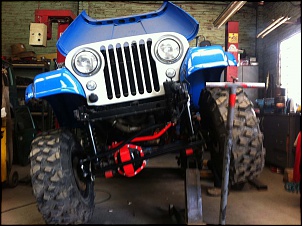

    Cara fiz na traseira e na frente o mesmo esquema das fotos 3 link wishbone, eu acho, ficou muito bom! Como deichei o jeep bem alto a barra de direção dicou muito na diagonal, pensei em doi modos de tentar corrigir, 1º instalar um hi-steer, porém se eu colocar este hi-steer acho que a barra de direção vai ficar muito próxima ao chassi estou com medo de bater, 2º que acho mais certo e estou querendo fazer é tentar arrumar um pitmam que que dê um grau na barra para baixo, tendo em vista que meu pitmam é reto. Agora um amigo me disse para dar um grau na barra de direção fazer tipo um "S" ou um "Z" num sei o certo, mas num se vai dar certo desconfio que não...o que vc me diz...
    Ainda não tenho as fotos da dianteira, tenho apenas da traseira da uma olhada ai...a dianteria fiz no mesmo jeito....
    Anexo 357646Anexo 357651Anexo 357654Anexo 357655Anexo 357653Anexo 357647
    [/QUOTE]
    Bom dia, Claudio!
    Você tem algum esquema com as dimensões da sua suspensão? Algo como tamanho dos braços, se usou tubo ou barra ... Gostei do seu projeto! Obrigado

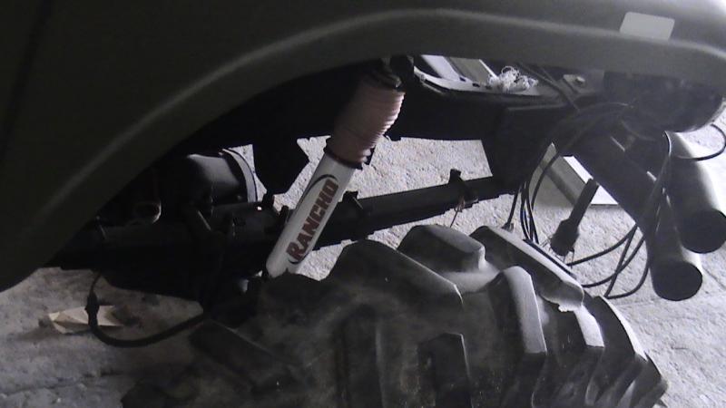

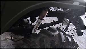

    Lembro mto bem dessa novela quando fiz o meu... Mas ficou top, nao volto pras mola original.

    Nao tenho um projeto propriamente dito.. mas a ideia foi fazer alguma coisa perecida com o marruá ou o engesa..
    O mecanico que fez, ja tinha feito mais uns 2 jipes com essa suspenção, inclusive o dele.. mesmo assim, por nao se tratar de uma coisa original, que eu posso ir la na loja e comprar a peça que quero o negocio vira uma novela...
    sobre o funcionamento tem alguns videos que coloquei no youtube da uma olhada https://www.youtube.com/user/panigaz

    Bom dia aguem tem o gabarito dos links que foi usado pelo projeto do sd gerreiro achei que ficou muito bom e pretendo fazer tambémmeu email é blufrio@hotmail.com
