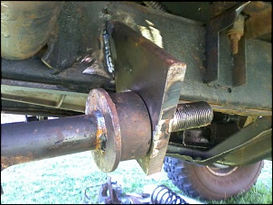

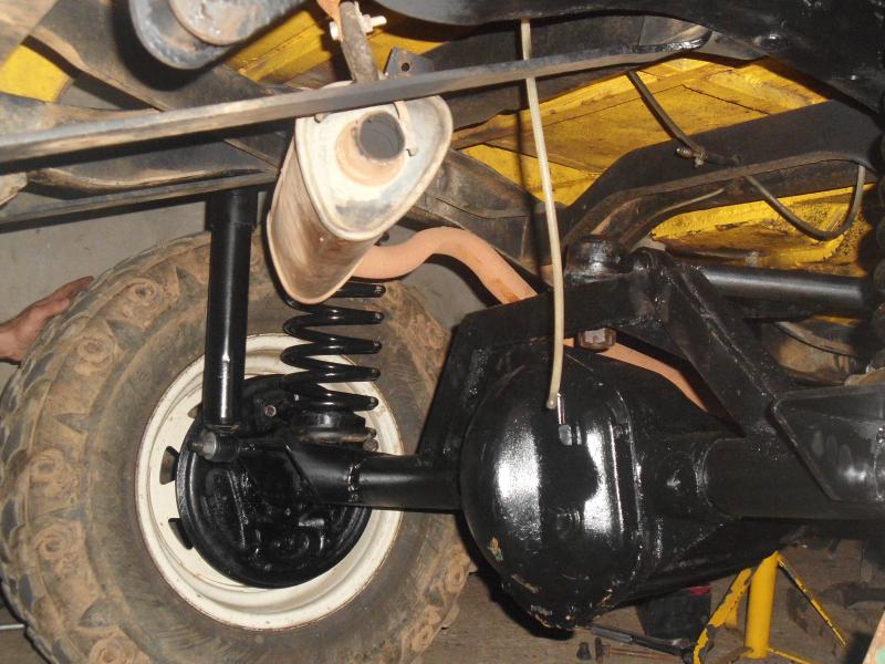

    para quem pedio o close na peça que liga o linck no eixo...

    Citação Postado originalmente por SD GUERREIRO Ver Post
    Fala amigo eu pedi close nas peças, deu pra ver , e bem simples e bem funcional, valew abraço.

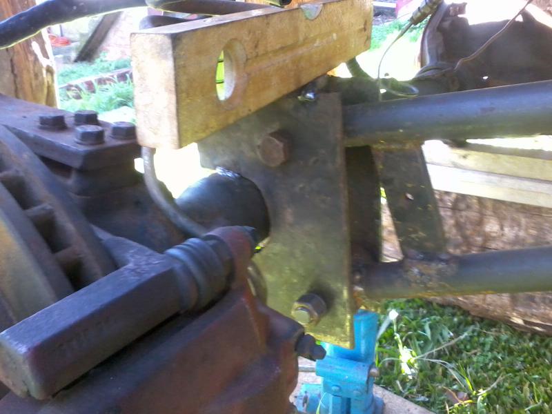

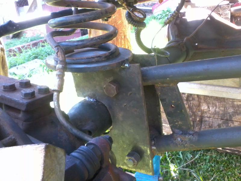

    Amigo, boa tarde!
    Não sei se vc fez alguma mudança depois das dicas dos colegas, mas ISSO NÃO PODE FICAR ASSIM, OK?
    Tem uma foto mais recente que mostra este suporte sem nenhum reforço adicional.
    Da forma que está, na primeira "pancada", vc vai atropelar o eixo dianteiro. É preciso levar em conta que a suspensão não trabalha somente na vertical.
    Outra coisa: seu chassis foi "preparado" para receber este tipo de suspa? Suspensão espiral não funciona corretamente com chassis "mole". O chassis deve torcer ao minimo neste tipo de suspensão.
    Também pretendo fazer algo do tipo no Azulão, futuramente.
    Sei que o seu é apenas um protótipo, más estou apenas te alertando o que, ao meu ver, foi feito de forma errada.
    Abraço!!

    Citação Postado originalmente por inaciocm Ver Post
    Amigo, boa tarde!
    Abraço!!
    cara, na primeira "rocha" que vc tentar subir e forçar o eixo pra traz, vai quebrar na solda !

    Citação Postado originalmente por chinelao4x4 Ver Post
    PESSOAL CALMA, A MINHA SUSPENSÃO É UM PROTÓTIPO. FOI FEITA COM A CIÊNCIA DE QUE PRECISARIA DE MELHORIAS.
    EM RALAÇÃO AO REFORÇO DO CHASSI TENHO CERTEZA QUE ESTÁ BOM. ELE É REFORÇADO EM CIMA E EM BAIXO COM UM PERFIL DE FERRO.
    EM RELAÇÃO AO REFORÇO DO LINK NO CHASSI TAMBÉM NÃO QUEBRA, CHAPA DE 1'' EM "t" SOLDADA COM MIG. SÓ SE RASGAR O CHASSI. E OS LINKS FORAM FEITOS EM BARRA DE AÇO MACIÇA 1045 DE 1/16" TAMBEM NÃO DEFORMA NEM QUE QUEIRA
    OS GRANDES PROBLEMAS QUE ENCONTREI FOI A LIMITAÇÃO DOS AMORTECEDORES. E CONCORDO EM RELAÇÃO AS BUCHAS QUE DEVEM OFERECER UM CERTO RESISTENCIA, MAS COM UMA CERTA FLEXIBILIDADE. POIS ACREDITO SIM QUE O EIXO SOFRE TORÇOES QUANDO UM LADO SOBE E O OUTRO DESCE. COMO FOI DITO EM RELAÇÃO AS REGULAGENS NOS LINKS ACREDITO QUE SEJA MUITO UTIL. POIS SOFRI BASTANTE PARA AJUSTAR. OQUE NÃO PRECISARIA SE TIVESSE REGULAGEM NOS LINKS
    ASSIM QUE FOREM FEITAS AS MUDANÇAS NA MINHA BARRA PANHARD, E OUTROS DETALHES QUE ESTOU MUDANDO JUNTO COM A SUSPENSÃO TRASEIRA POSTO AS FOTOS. E AGRADEÇO A TODOS POR ESTAREM AJUDANDO MUITO NESTE PROJETO ABRAÇO A TODOS

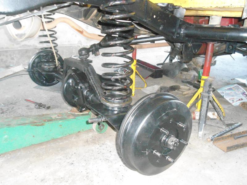

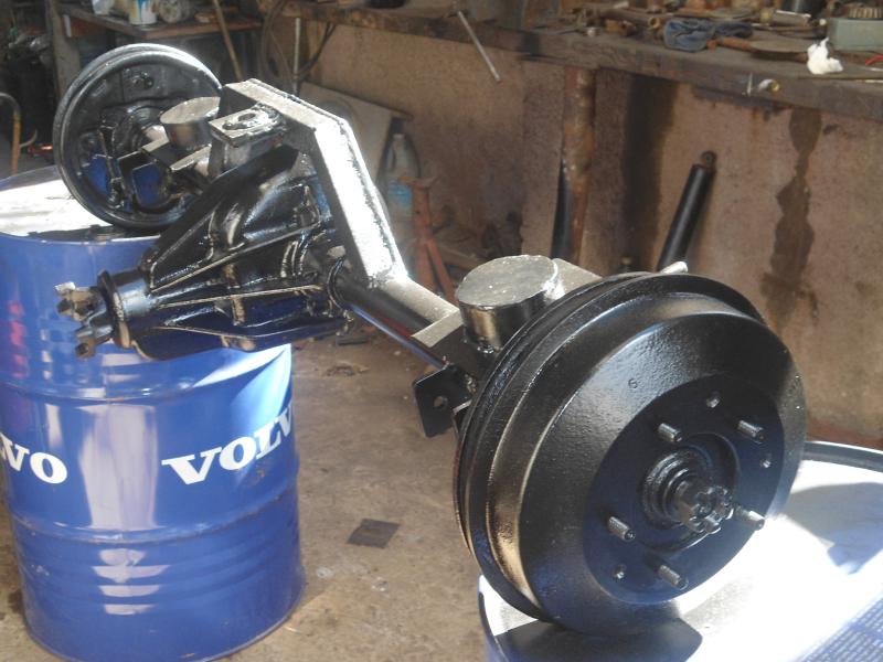

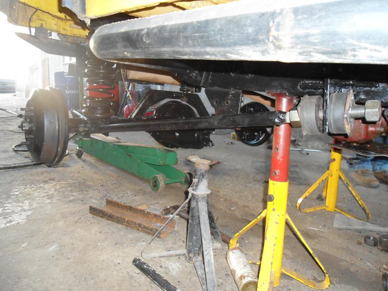

    FAla pessoal estou fazendo uma suspensão para mim a traseira ja esta pronta, estou fazendo 3 link wishbone, eu acho, com triangulo atrás. Ja na frente vou fazer 2 link com panhard...
    Da uma olhada ai, criticas e susgestões são bem vindas...Usem o link calculator para fazer a geometria certinha, não fazem no olho. Uso molas traseiras de opala e amortecedor da Ranger...-dsc00707.jpg-dsc00706.jpg-dsc00701.jpg-dsc00700.jpg-dsc00715.jpg-dsc00711.jpg
