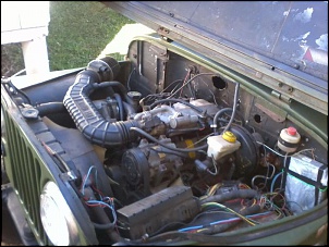

    ae pessoal estão as fotos que prometi. na foto 4 olhem em cima do paralama o emaranhado de fios que ficou pq tirei o paralama. mais $ pro eletricista...na suspensão agora só falta a pintura e uns detalhes. quem ficou sem o gabarito me passa o endereço de email que eu mando. pq não consigo postar a imagem ela fica bem pequena...ou add no msn audioteclv@hotmail.com, abraços...
    Boa Notie SD GUERREIRO,
    Qual o negativo de suas rodas ou vc usa espaçadores para ficar distante a roda da adaptação?
    Aproveitando, meus parabens, ficou show de bola...

    Citação Postado originalmente por sikart Ver Post
    obrigado amigo ...
    o off set das rodas é 0° ou seja bem no centro da roda
    não uso espaçadores mas tenho eixos de pick up f75
    abraços...

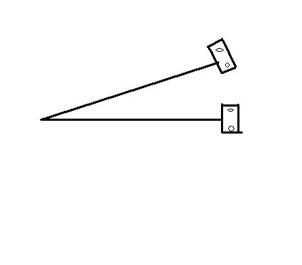

    Fala e Guerreiro e todos nossos amigos...
    Estou com mais uma dúvida em relação a susp dianteira. Olha só na primeira foto vc poderia me informar qual é a distância de centro a centro dos links?
    Outra coisa, estas buchas parece ser de nylon, é isso mesmo? cheguei a comprar um nylon para fazer as buchas da minha suspensão, mas ai surgiu outra dúvida.
    Deicha eu ver se vou consegui explicar o que estou querendo dizer, imagina vc andando em um piso liso e derrepente apenas um dos lados da sobe em obstáculo não muito pequeno tipo assim uns 0,5 M, o que eu imagino que a angulação da chapa que une as duas buchas e ao eixo vai se alterar, porém o outro lado permanesse no plano, conseguentemente com o angulo sem alteração, com isso submetendo o eixo a um esforço de torção, no caso seria melhor uma bucha de borracha que permite alguma compesação destes variações que podem ocorrer, se fazer as buchas de nylon o eixo ficará rigido forçando muito as buchas levando-as a desgaste premeturo. Da uma olhada na outra foto, e claro que está exagerado mas acontece isso...
    O que vc's acham???

    Claudio, é realmente questionável seu pensamento. até acredito que se vc utilizar buchas de borracha terá um desempenho superior.
    mas aki na minha cidade tanto pela falta de material como lojas de autopeças para facilitar a aquisição do material. o pessoal tem utilizado a tempos essas buchas de nylon. até agora não deu problemas. mas sempre é tempo de inovar. vc pode utilizar as do troller eu acredito que de certo. quanto a torção do eixo ela é bem compensada pelas buchas de borracha que ligam os tirantes ao chassi.
    LEMBRO A TODOS QUE ESTÃO FABRICANDO SUSPENSÃO DE VERIFICAREM O ÂNGULO DO CÁSTER QUANDO O JEEP JA ESTIVER COM O PESO SOBRE A MOLA. OU SEJA QUANDO ELE ESTIVER RODANDO NORMAL O ÂNGULO TEM QUE ESTAR ALINHADO.
    Tive um problema com isso calculei o ângulo com o jeep levantado e quando baixei ficou errado. tive que ajustar depois deu muuuito trabalho. abraços

    E foda neh cada momento aparece uma surpresa nessas nossas adptações, mas vamos lá...
    E vou ver direitinho, mas acho que vou fazer de nylon msm, como já disse ja até comprei o material...
    Qualquer coisa posto aqui...
    Ah deixa eu te falar, estas mesmas buchas em questão, qual a distância de centro a centro delas?
