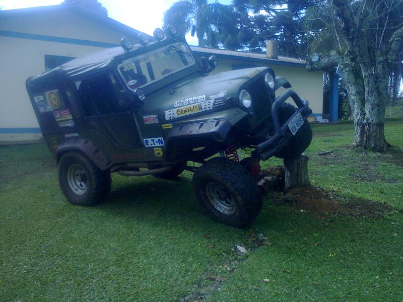

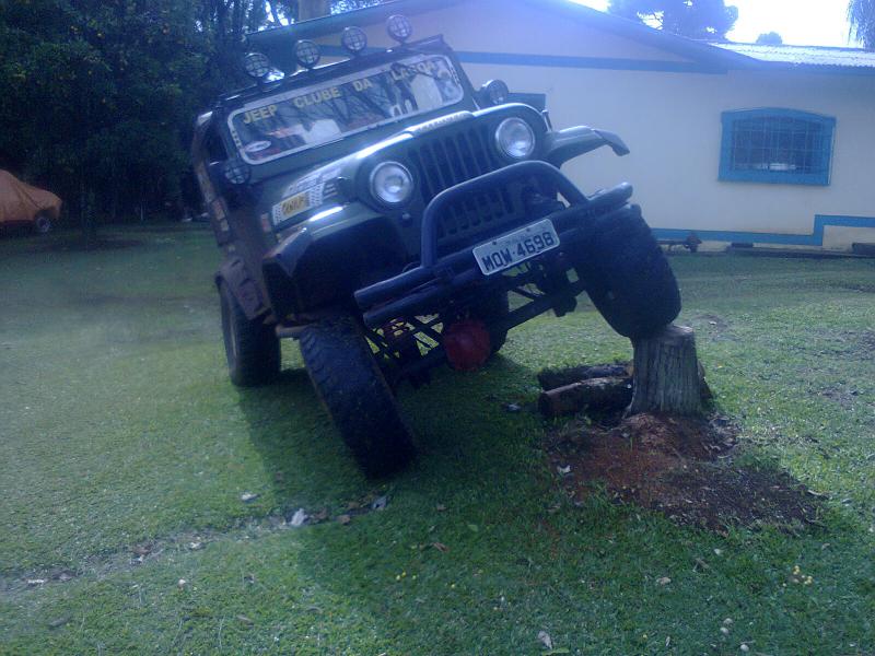

    fala cláudio...
    tudo tranquilo por aki agora vou começar a suspensão traseira...
    em relação ao curso, eu achei bacana. vou tirar umas fotos amanha e posto aki . seu amigo deve ter visto alguma suspensão dessas com os braços mais curtos, dai sim fica bem limitado o curso dela. mas esses que eu fiz tem 90 cm de braço, e a mola tem 50 cm, a suspensão só não torce mais por causa dos amortecedores que tem pouco curso. se vc ver nas fotos tive que por ele mais para cima ja pra aumentar o seu desempenho. abraço

    Esses braços realmente limita bem a susp, acho q fazendo na moral do jeito que tem que ser feito acredito que terá problemas...
    Manda as fotos para nos darmos uma olhada...
    Abração

    vou postar sim, apesar estou devendo umas fotos do curso da suspensão, mas amanha se sair um sol tiro as fotos pq hoje caiu agua... e aproveitei para sujar ele um pouco!!
    a chapa que foi soldada ao chassi foi feito um reforço de chapa da mesma espessura formando um "T" (DEITADO) mas amanha posto umas fotos. abraços

    boa noite pessoal. hoje consegui tirar umas fotos, tirei da parte onde prende os braços no chassi e da suspensão.eu me agradei do curso dela, embora ele seja limitado pelos amortecedores que são curtos.
