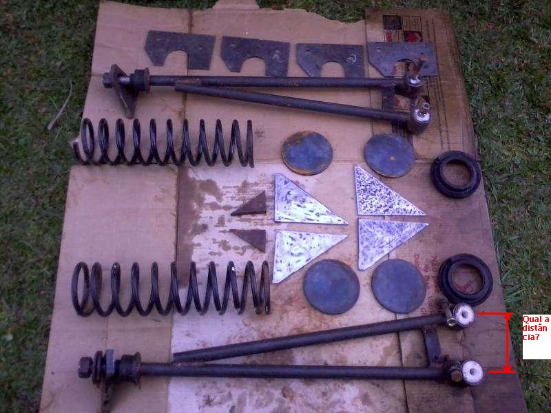

    Estou com mais uma dúvida em relação a susp dianteira. Olha só na primeira foto vc poderia me informar qual é a distância de centro a centro dos links?
    Outra coisa, estas buchas parece ser de nylon, é isso mesmo? cheguei a comprar um nylon para fazer as buchas da minha suspensão, mas ai surgiu outra dúvida.
    Deicha eu ver se vou consegui explicar o que estou querendo dizer, imagina vc andando em um piso liso e derrepente apenas um dos lados da sobe em obstáculo não muito pequeno tipo assim uns 0,5 M, o que eu imagino que a angulação da chapa que une as duas buchas e ao eixo vai se alterar, porém o outro lado permanesse no plano, conseguentemente com o angulo sem alteração, com isso submetendo o eixo a um esforço de torção, no caso seria melhor uma bucha de borracha que permite alguma compesação destes variações que podem ocorrer, se fazer as buchas de nylon o eixo ficará rigido forçando muito as buchas levando-as a desgaste premeturo. Da uma olhada na outra foto, e claro que está exagerado mas acontece isso...
    O que vc's acham???
    AbraçoAnexo 360108Anexo 360109
    Fala Cláudio,
    Com relação a sua obsevação, acho que não teria problema, pois o link na extermidade que é fixada no centro do chassi fica em único ponto e ainda é preso por borracha. Por isto quando o link torcer, a outra extermidade irá girar automáticamente. Não sei se consegui explicar... Abraços.

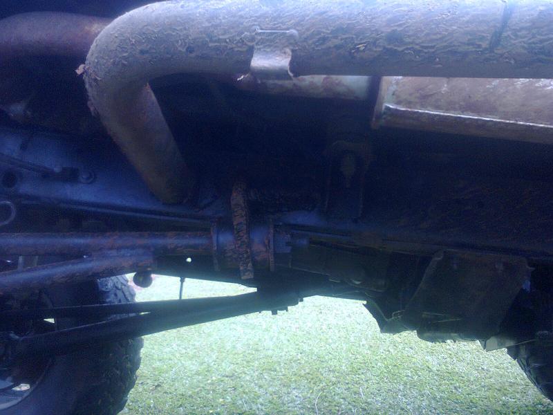

    Você poderia postar mais fotos da fixação do link no chassis?
    Ficou somente aquela chapa soldada ou você reforçou de alguma maneira?

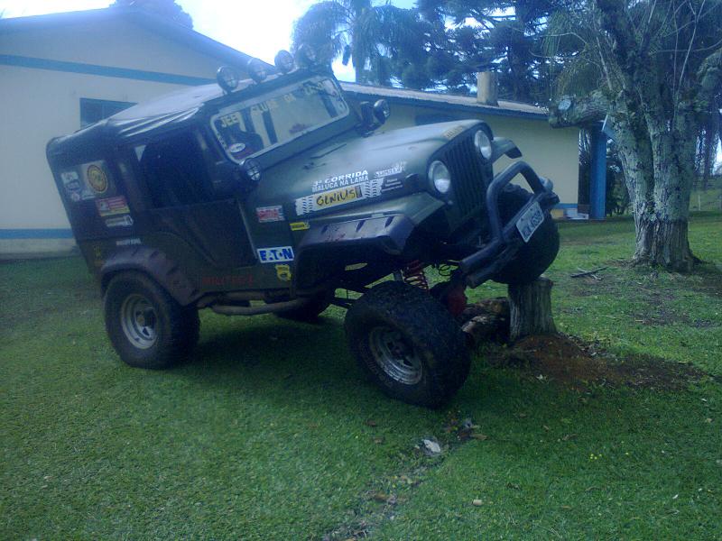

    vou postar sim, apesar estou devendo umas fotos do curso da suspensão, mas amanha se sair um sol tiro as fotos pq hoje caiu agua... e aproveitei para sujar ele um pouco!!
    a chapa que foi soldada ao chassi foi feito um reforço de chapa da mesma espessura formando um "T" (DEITADO) mas amanha posto umas fotos. abraços

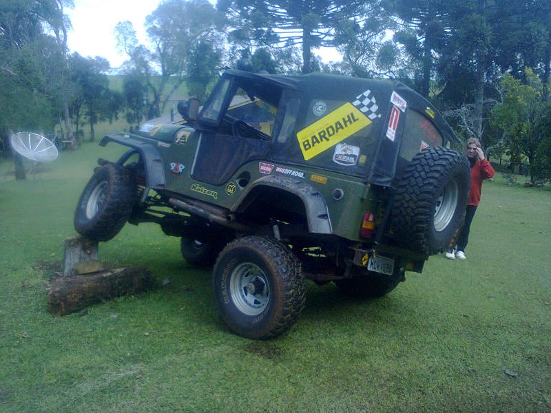

    boa noite pessoal. hoje consegui tirar umas fotos, tirei da parte onde prende os braços no chassi e da suspensão.eu me agradei do curso dela, embora ele seja limitado pelos amortecedores que são curtos.
