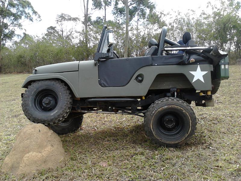

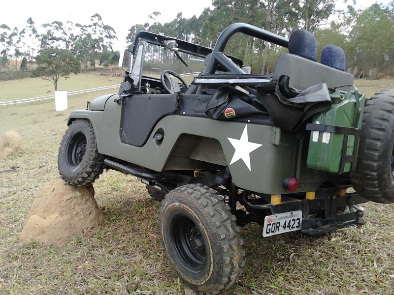

    Boa tarde pessoal, vim aqui basicamente para agradecer ao Guerreiro por postar as fotos, e compartilhar conosco seu projeto. E foi partindo dele que elaborei a suspensão traseira do meu Cj, mudei apenas algumas coisas e outras deixei igual, estou com dificuldades de postar as fotos, já visito o site a algum tempo mas nunca participei, a suspensão ta funcionando direitinho, já subi barranco, cupim, ja levou umas pancadas para ver se iria aguentar e outras coisas...rsrsr... ta muito legal e queria compartilhar, já que consegui realizar graças a ajuda quase que exclusivamente de vocês.....se alguém interessado se dispuser pode enviar o endereço de e-mail que eu envio as fotos com maior prazer..... abraço a todos

    10 Anexo(s)
    Anexo 371974Anexo 371975Anexo 371976Anexo 371977Anexo 371978
  • 24/09/2012, 22:33
    Claudio Almeida Machado
    João, de qual carro são as suas molas? este amortecedor é o da ranger?
  • 25/09/2012, 18:05
    Joao.C
    Claudio, as molas são as traseiras do vitara se não me engano, e o amortecedor é o da ranger sim...abraço

    Claudio até que para mim esta razoável, não tomba mais nas curvas e não pula igual cabrito, mais creio que pode ficar mais macia, caso desejar, pra mim esta muito bom...heheh....esta usando molas do opala na dianteira também ? Agora em outubro vou fazer a dianteira estou em duvida quanto as molas da frente. abraço
