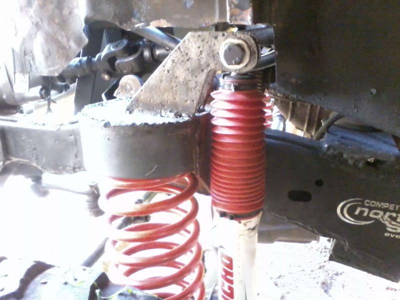

    SD GUERREIRO
    1 Anexo(s)
    boa noite pessoal. demorou mas ta ai o gabarito. hoje tive progresso coloquei a mola do lado direito com o suporte no chassi . amanha tiro fotos para postar abraços.
  • 12/07/2012, 19:25
    SD GUERREIRO
    1 Anexo(s)
    acho que essa da pa ve melhor aumentei a imagem

    SD GUERREIRO
    2 Anexo(s)
    vou modificar a imagem e mando de novo as molas são da pampa 4x4 .. ai vão mais fotos das molas no lugar com os suportes... abraçosAnexo 358888Anexo 358889

    SD GUERREIRO
    ola pessoal terminei a suspensão hoje ja ta rodando, embora falte alguns acabamentos tipo pintura e reforço em alguns pontos amanha posto fotos abraços a todos
  • 19/07/2012, 15:50
    SD GUERREIRO
    5 Anexo(s)
    Anexo 359751Anexo 359752Anexo 359753Anexo 359754Anexo 359755
    ae pessoal estão as fotos que prometi. na foto 4 olhem em cima do paralama o emaranhado de fios que ficou pq tirei o paralama. mais $ pro eletricista...na suspensão agora só falta a pintura e uns detalhes. quem ficou sem o gabarito me passa o endereço de email que eu mando. pq não consigo postar a imagem ela fica bem pequena...ou add no msn audioteclv@hotmail.com, abraços...
