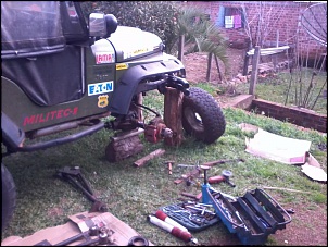

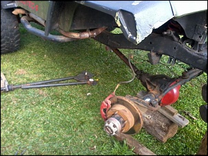

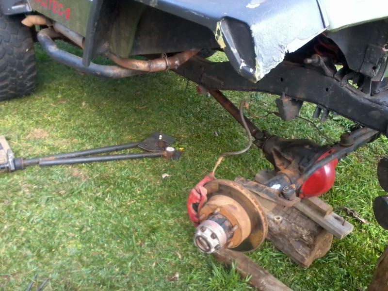

    podem postar fotos sim é até bom, que nos vamos criando novas idéias... quanto a medida das peças vou medir e posto aki sei que a barra de cima do braço tem 90cm e o espaço entre as duas é de 10 cm mas a de baixo nao lembro mas vou medir....aki vai fotos do andamento do serviço meio devagar mas´como eu disse só posso mxer nas horas de folga. abraço a todos que estão acompanhando o tópico.-foto0823.jpg-foto0824.jpg-foto0825.jpg

    Ola Guerreiro.
    Muito bacana, como voce eu gosto de fazer eu mesmo. Alem de se aprender com as adaptacoes, voce sabe exatamente o que tem nas maos.
    Voce esta usando a suspensao do Troller gasolina como referencia ?
    Fica uma recomendação de segurança: Cuidado para o jeep nao tombar dos troncos. Ja me aconteceu do jeep "descer" do macaco por "vontade" propria. Foi sorte ninguem estar em baixo.

    ok valeu pela dica vou reforçar a segurança... estou usando como referência as barras do troller 2010 a diesel não sei a diferença entre o gasolina mas acho que são o mesmo temanho. abraço

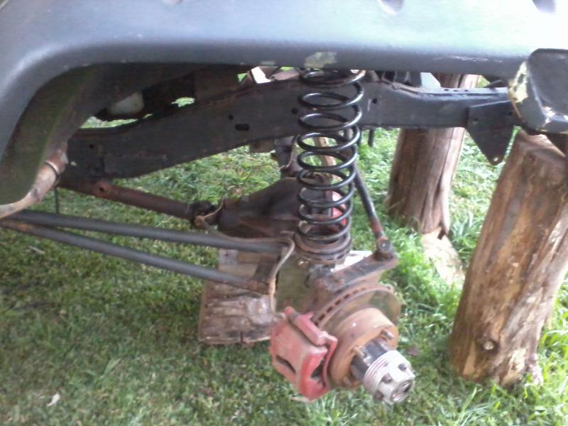

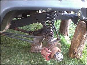

    Optei pelo modelo igual do troller, mas tudo feito em ksa , vou estar postando algumas fotos com o decorrer da obra. Ja fiz algumas peças. Estou aberto a sujestões e criticas. Abraços ai vai fotos de como está original.-dscf2019.jpg-dsc09385.jpg-foto0713.jpg
    seus amortecedores sao RANCHO ne , qual modelo e.

    ok juleymar73 as peças foram fabricadas por mim na mesma medida das peças do troller as medidas posto mais tarde pq não lembro todas de cabeça. os amortecedores são modelo rs 9000 mas não recomendo. até são bons claro mas eu esperava mais!! abraço

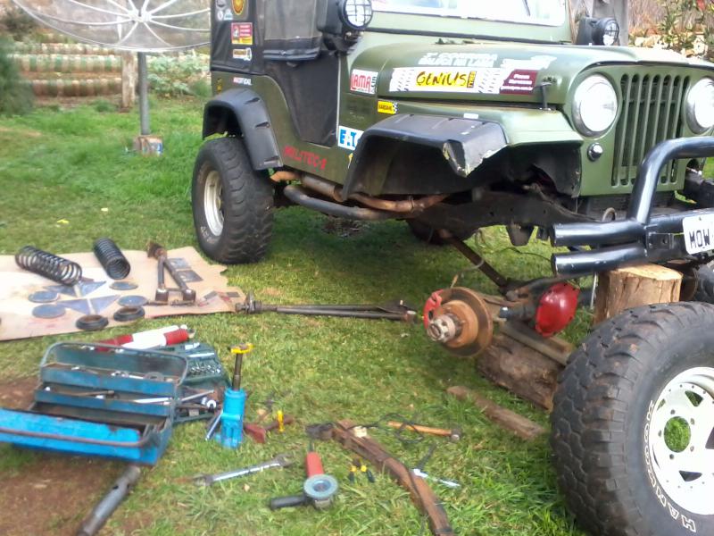

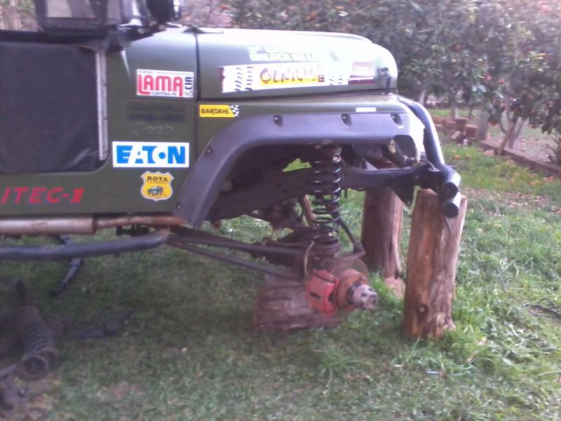

    hoje o serviço rendeu um pouco mais. jaq estão no lugar os braços ( ainda ponteados apenas) mas já estão na mesma medida, oque já é um progresso. já fiz tambem a base para as molas, agora o proximo passo é confecção dos suportes superores das molas. ai vai fotos da empereitada de hoje
    obs: as fotos não estão muito boas pq foram tiradas com celular . vou ver se arrumo uma makina digital.
    Beleza Amigo, a foto 2 nao da para ver direito mais parece que o link e parafusado no eixo correto. quando for postar fotos vc poderia postar dessa parte mais de perto pra ver com detalhes , mais e ai ja testou a nova suspa.
