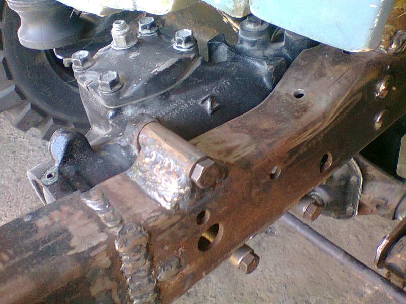

    Para fixar a caixa da DH da S10, vc cortou a travessa, ou está passando por cima dela? o seu motor é carburado? o cambio é o mesmo que veio com o motor Vortec?
    Flw abrass
    dae cara
    eh o seguinte.. abaxei akela parte da travessa e encaixei ela no chassis.. depois soldei 3 caninhos pros parafusos..
    vo bate umas fotos de pertinho e posto aki.. na verdade ja pesquisei mto sobre a fixacao da caixa da s10 mas fiz do meu jeito e acredito ki ficou bom hehe
    o motor eh com injecao.. na verdade nao sei si existe carburado hehe
    a caixa peguei a EATOM da s10 2.8 pois a furacao eh a mesma eh mais robusta e a original dela tem uns eskemas que os sincronizados sao mto caros e tal.. entao ja parti pra eaton.. e a reduzida tbm eh da s10
    eh isso ae mano vo bate as fotos la e a noite eu posto..
    um abraco

    Cara, se vc conseguir umas fotos da direção eu agradeço, pois eu estou pensando em cortar a travessa e soldar um tubo no local do recorte e reforçar ( tubo pra passagem da barra de colapso).

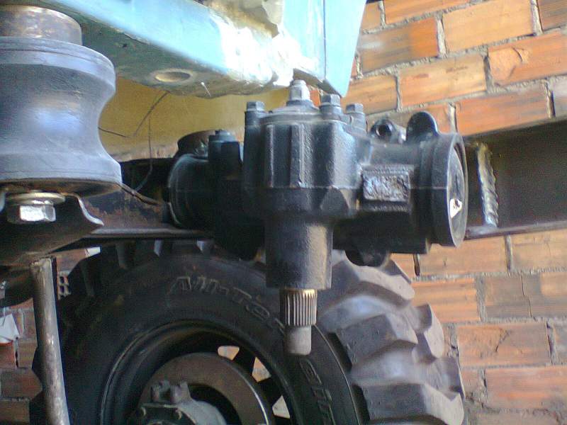

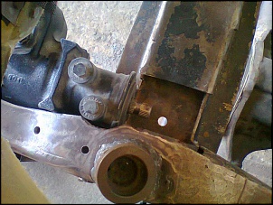

    dae mano

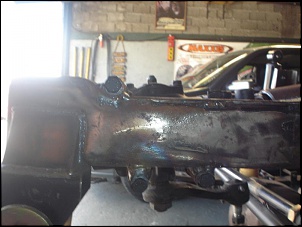

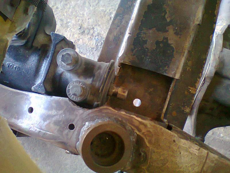

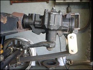

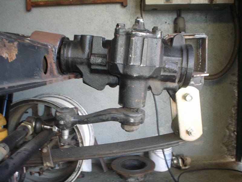

    olha soh as fotos da caixa de direcao.. perceba como ela ficou encaixada no chassis..
    na parte de baixo tive ki cortar o chassis pois dava em meio furo dos caninhos
    dai era assim ou por cima ou por baixo..
    mas dai perderia esse apoio de 100% encaixada no ''U'' do chassis..
    entao foi no meio mesmo kkkk mas eh soh soldar bem ki fica bom
    e to pensando em botar tipo 2 grampos de mola pra meio ki amarrar ela no chassis
    pro caso de kebra dos parafusos ela nao atravesse kebrando grade..radiador...etc..
    la vai as fotos..
    eh isso aih mano.. ainda tenhu ki fazer o remendo ali na travessa onde cortei.. i depois com a base do guincho na frente ja ajuda mais um pouco dai..
    vo posta mais umas fotos da bomba..
    falow ae velho me diz oq axou da minha adap da DH hehe

    Citação Postado originalmente por franscione Ver Post
    dae mano
    la vai as fotos..
    Show de Bola, bem isso que eu estava pensando, andei pesquisando aki no fórum e encontrei uma adaptação do "Garage 4x4" (membro e mecânico)-jeep-amarelo-012.jpg-jeep-amarelo-013.jpg-jeep-amarelo-014.jpg
    Basicamente o mesmo que vc fez.
    Como no seu caso ainda terá a base do guincho já reforça bastante, mas tem no fórum casos do pessoal fazer um tirante do pescoço do eixo do pitman até o outro lado do chassis.
    Gosto muito desta adap da caixa da S10 fica tudo escondido. eu tinha um kit de opala completo (bomba pescoçuda, caixa, mangueiras) mas acabei vendendo pq não gosto muito daquele recorte que tem que fazer no bico da F.
    abrass

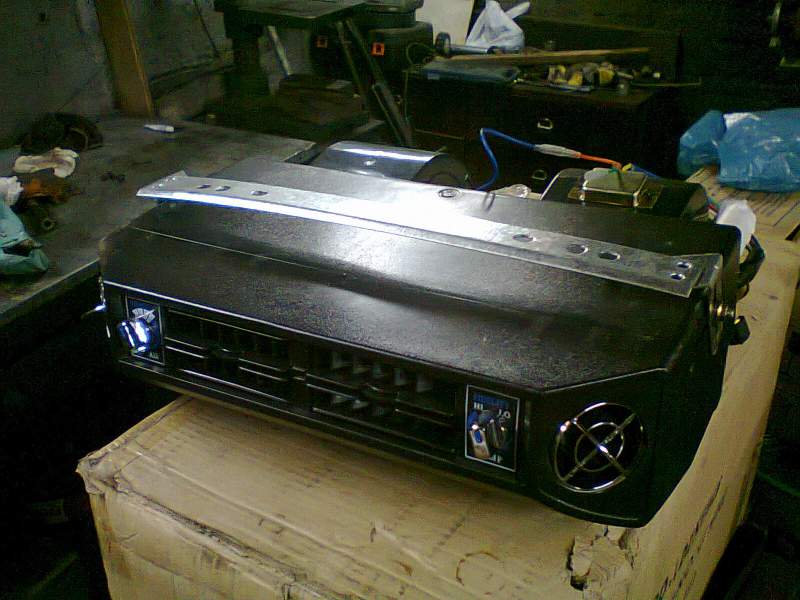

    mais umas fotinhos da obra..
    amortecedor do capo parati..
    hidrovacuo.. ABS traseiro e embreagem hidraulica.. tdo s10
    coluna escamotiavel e pedais s10
    caixa evaporadora pro ar condicionado zero bala
    i esse eh u bebe ki vai na frente huhuhu
    por hj eh isso ae moçada..
    continuo aceitando sugestoes sobre qual mola e amort usar na diant..
    valeu ae um abraco

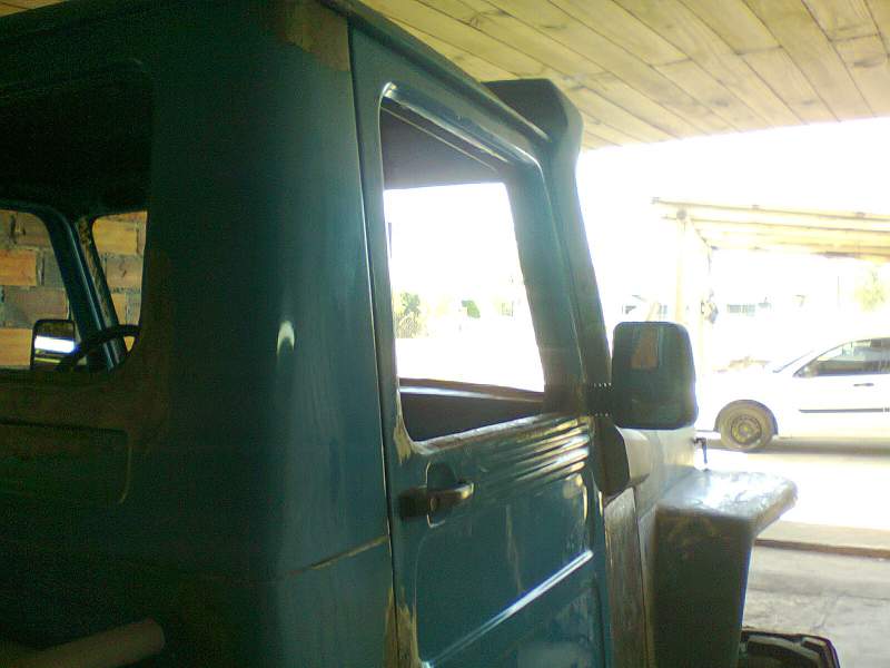

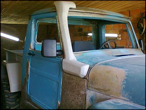

    hoje demanha colokei os retrovisores.. sao da fiorino 97...
    eh isso ae por enquanto falow
    Esta maçaneta externa da porta .
    e fechadura. de que viatura é...
    acompanhando o tópico....
    Ok. abraços.
