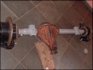

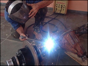

    Caros amigos, em fim resolví documentar a construção do CJ6. E agradeço desde já a participação de todos com palpites, perguntas, malhações e etc...
    Vamos a ficha técnica:
    Chassí CJ5 reforçado e alongado;
    Motor V8 292 + supercharger M90
    Câmbio Clark 2205A
    T-case Hilux
    Eixo dianteiro de rural com kit ensimec e homos da band
    Eixo traseiro da S10
    Freio dianteiro SBD
    Direção hidrúlica do Landau
    Na primeira foto, pode-se ver a colocação das molas (band) para marcar o posicionamento dos berços de mola e depois mandamos ver na solda
    Miniaturas de Anexos Miniaturas de Anexos -dscf2679.jpg   -dscf2680.jpg   -dscf2691.jpg   -dscf2685.jpg   -dscf2689.jpg

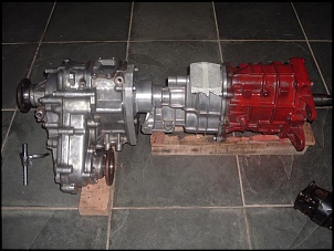

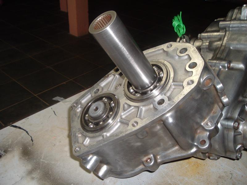

    Para concluir, mais umas fotos do serviço nos eixos.
    O acoplamento câmbio e T-case foi desenvolvido pelo Marcel da equipeminas. Valeu Marcel Ficou bom baragai Dá só uma olhada pessoal.

    Muito bom o serviço da adaptação da Tcase ao câmbio.
    E, pelo capricho dos primeiros passos, a viatura vai ficar show!

    Gostei do chassi e da tcase da hilux
    Parabéns vai ficar um excelente jipe.

    É isso aí. Valeu a força.
    Palmas para o Marcel. Depois eu coloco uma foto atual do conjunto com as alavancs (by Marcel)
    Continue acompanhando. Abraço

    Fala Emerson blz??
    car ao que vc usou pra "polir" a t-case?
    a minha jah passei até solopan e tá uma sujeira

    No meu motor de Subaru, vou usar uma Dremel com escovinhas de aço, já fiz um teste e até que funcionou!
