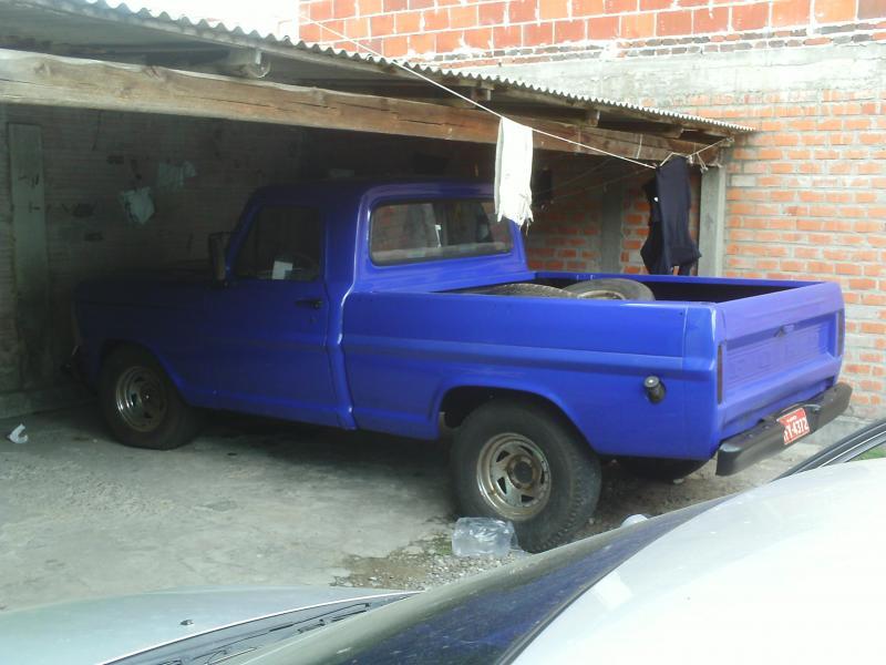

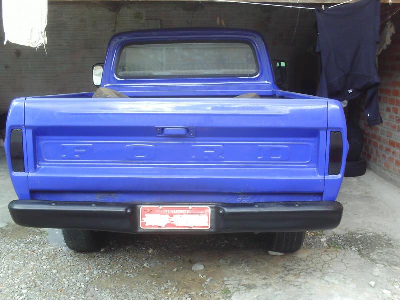

    algumas fotos...
    Miniaturas de Anexos Miniaturas de Anexos -01_camioneta.jpg   -03_camioneta.jpg   -16_camioneta.jpg   -20_camioneta.jpg   -07_camioneta.jpg

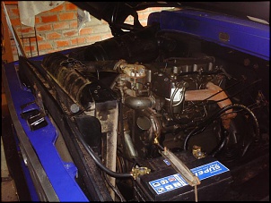

    Ola pelas fotos acho q o motor é o 4203 sim pois o 4236 ja tinha o bocal de colocar o oleo em cima da tampa... (eu acho, pois ja tive os dois apesar de ter saido o 4236 agrícula tambem) o 4203 é um ótimo motor com baixa rotação e numa C10 com diferencial original fazia 110 km/hora no asfalto sempre com pé no fundo e eu fazia uns 1500 km por semana... santa maria , alegrete, e cruz alta morando em Santa maria e Pelotas ao fim de semana...fazia média de 14 km/l
    ja o 4236 tinha mais rotação e ia numa D10 aos 130km e fazia média de 10km/l
    vamos aguardar os entedidos nos perkinho

    a viatura é bonita, mas esse motor faz um favor a voce e todos que irão dirigir essa pickup, JOGA FORA!!! ou devolve ele para o trator que ele saiu, esse é o 4203, é facil saber o escapamento esta do lado da bomba injetora o 4236 é do lado contrario, ele não tem força nem velocidade a não ser que vc só use ela na roça para andar a no maximo 70 km/h
    abraços carlos
