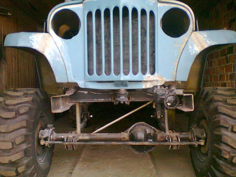

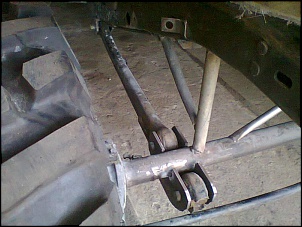

    comesando a suspensao dianteira..
    bracos longitudinais ja posicionados..
    agora esperando Mauricio Tristão cortar as chapas pra colocar a panhard kkkkk
    eh isso ae..
    Usuário Avatar de Sadlowski
    28/03/2012
    Blumenau/SC
    35
    309
    Citação Postado originalmente por franscione Ver Post
    eh isso ae..
    Fala Franscione !!!!
    Tudo certo por ai ???? de que carro são esses braços da suspensão ???
    a altura que vc está deixando é a altura original dela ??? estou querendo montar na minha pra ver se ganho um conforto à mais..
    me responde uma coisa !!! Foi facil que acertar a eletronica do vortec?? como vc fez com os chicotes??? podes me passar algumas dicas???
    abrasss e parabens novamente
