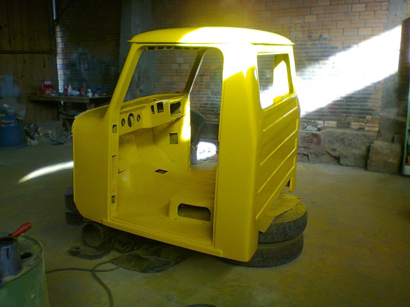

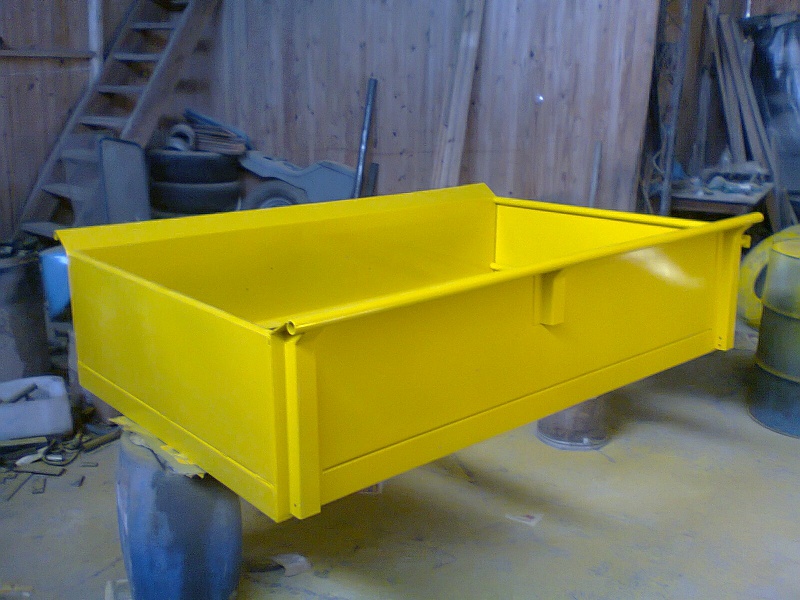

ficou muito massa.. hoje ja foi pintada a caçamba e as portas, a tarde vai a cabine \o/ haha
falow ae
boa noite tchurma..
hoje pintamos ela toda.. isso foi uma grande conquista ja lol kkkkkkkk
algumas fotos..
Anexo 409395 Anexo 409396 Anexo 409397
esqueci de bater foto da cabine.. hhuhuhu
por enquanto é isso, agora é só montar tudo e mandar pra eletrica..
falow ae
valeu galera :)
agora as fotos que faltaram da caçamba e da cabine..
Anexo 409841 Anexo 409842
é isso ae agora é só montar..
abraço
