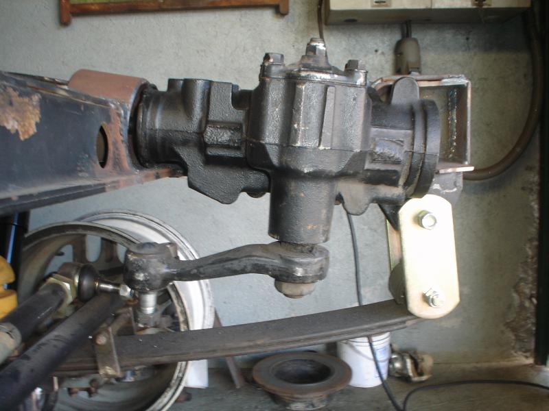

eh o seguinte.. abaxei akela parte da travessa e encaixei ela no chassis.. depois soldei 3 caninhos pros parafusos..
vo bate umas fotos de pertinho e posto aki.. na verdade ja pesquisei mto sobre a fixacao da caixa da s10 mas fiz do meu jeito e acredito ki ficou bom hehe

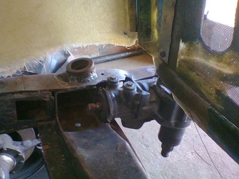

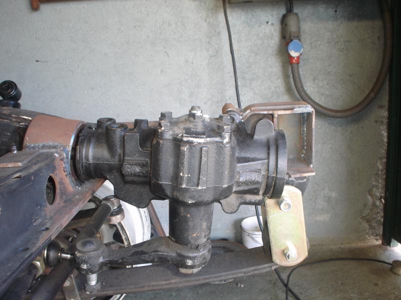

olha soh as fotos da caixa de direcao.. perceba como ela ficou encaixada no chassis..
na parte de baixo tive ki cortar o chassis pois dava em meio furo dos caninhos
dai era assim ou por cima ou por baixo..
mas dai perderia esse apoio de 100% encaixada no ''U'' do chassis..
entao foi no meio mesmo kkkk mas eh soh soldar bem ki fica bom
e to pensando em botar tipo 2 grampos de mola pra meio ki amarrar ela no chassis
pro caso de kebra dos parafusos ela nao atravesse kebrando grade..radiador...etc..
la vai as fotos..

Show de Bola, bem isso que eu estava pensando, andei pesquisando aki no fórum e encontrei uma adaptação do "Garage 4x4" (membro e mecânico)Anexo 385855Anexo 385856Anexo 385857
Basicamente o mesmo que vc fez.
Como no seu caso ainda terá a base do guincho já reforça bastante, mas tem no fórum casos do pessoal fazer um tirante do pescoço do eixo do pitman até o outro lado do chassis.
Gosto muito desta adap da caixa da S10 fica tudo escondido. eu tinha um kit de opala completo (bomba pescoçuda, caixa, mangueiras) mas acabei vendendo pq não gosto muito daquele recorte que tem que fazer no bico da F.

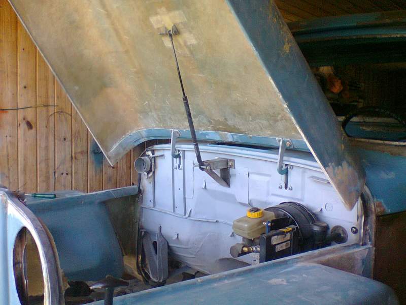

mais umas fotinhos da obra..
Anexo 385852
amortecedor do capo parati..
hidrovacuo.. ABS traseiro e embreagem hidraulica.. tdo s10
Anexo 385853

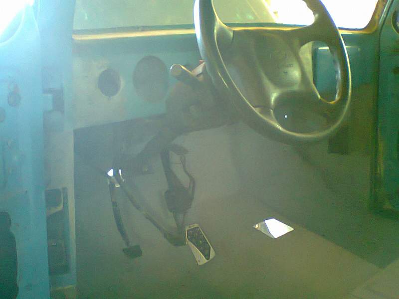

coluna escamotiavel e pedais s10
Anexo 385854

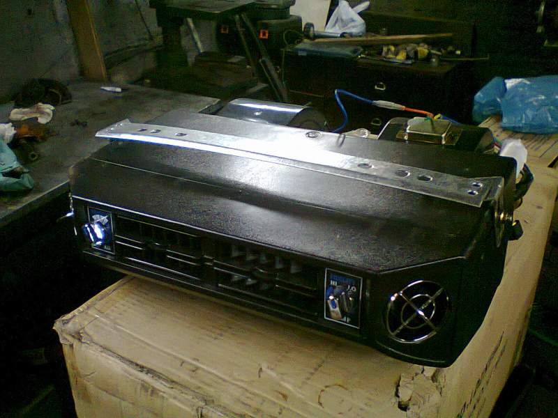

caixa evaporadora pro ar condicionado zero bala :)
Anexo 385858
i esse eh u bebe ki vai na frente huhuhu :torcendo:

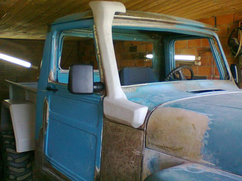

hoje demanha colokei os retrovisores.. sao da fiorino 97...
