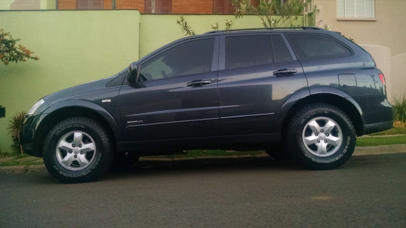

Foto da aparência atual, com as molas maiores (380 mm), fabricadas pela Molas Tigre, e os pneus Kumho AT 245/75 R16.
As molas foram sugestão do colega forista Lelima, e, além de 30 mm maiores que as originais, também têm espessura um maior. Aproveitei para instalar quando levei o carro para recondicionar os amortecedores dianteiros
Resultado: os barulhos do pedal de freio reduziram consideravelmente por causa dos amortecedores, e a suspensão do carro não bate mais na saída das lombadas, por causa das molas. E o principal, ficou com dianteira e traseira niveladas.
