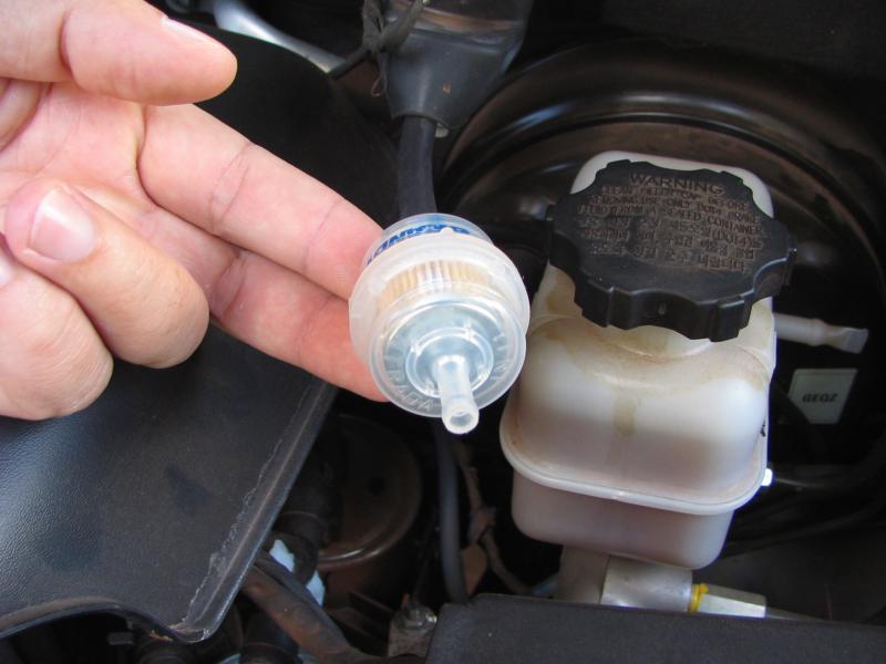

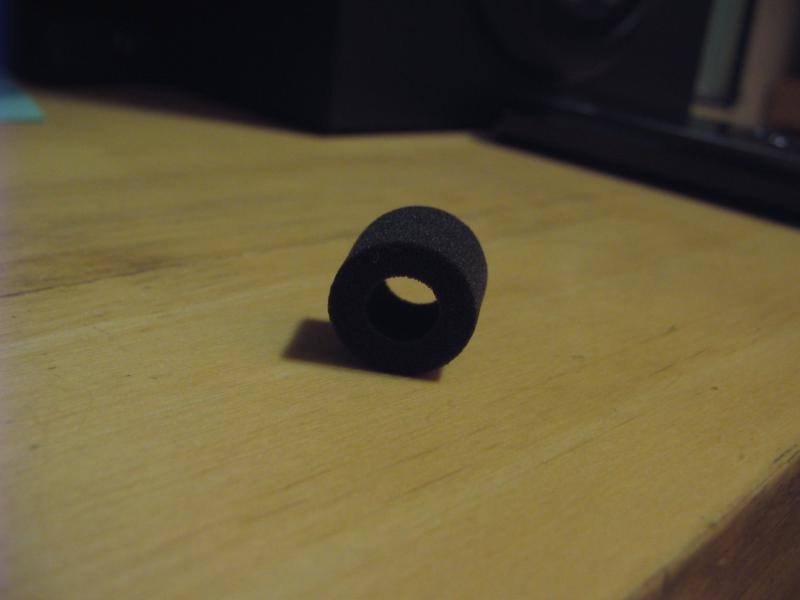

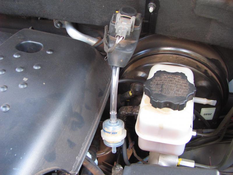

Nesse mesmo dia, o Reginaldo acrescentou um filtro (bolado por ele) que substitui àquele inútil colocado ali pela montadora, que com o tempo vai deformando e enchendo o sistema de detritos (poeira). Esse filtro faz a filtragem do modulador de vácuo. O original fica dentro do modulador e com o tempo vira uma "borra". No meu caso, que ando muito em estrada de terra, já não estava mais filtrando, o sistema estava cheio de poeira e fuligem. O mecânico inseriu uma mangueira ligada ao modulador conectada a um filtro como demonstram as fotos. Muito bem bolado.
Seguem fotos:
Filtro original (inútil):
Anexo 354542Anexo 354543
Fotos do novo filtro:
Anexo 354544Anexo 354545Anexo 354546

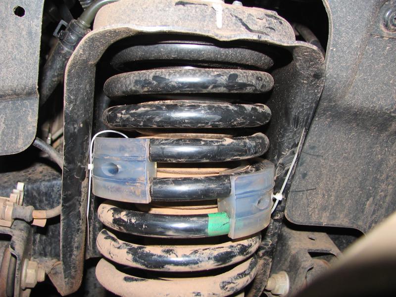

Comprei, e hoje acabei de instalar os Power Cushion na minha KY. Andei apenas
pela cidade e um pouco em estrada irregular, com 31 psi. Gostei do resultado,
dá uma boa diferença na máquina.
Comprei do importador do Paraná indicado pelo Elsiony, fácil, rápido e seguro.
Abraço a todos.
