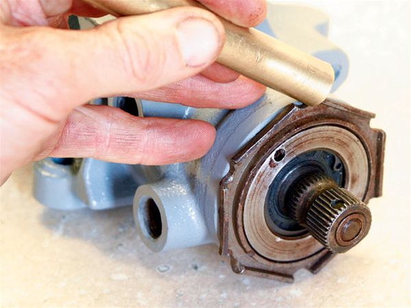

Segue a foto de como é e onde é a folga:
Anexo 501513

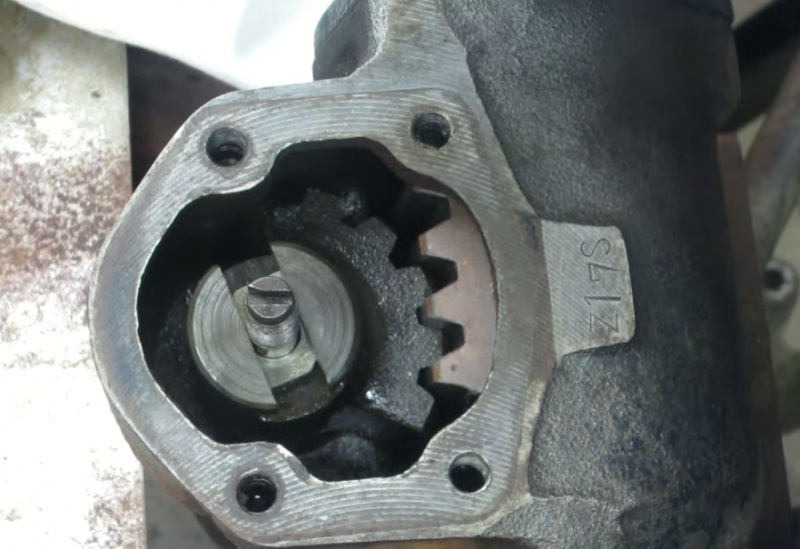

Então, acima da caixa de direção, bem na posição do eixo estriado, há uma porca 16, com um parafuso no meio. Esse parafuso tem encaixe pra chave allen:
Anexo 501514
Eu deitei embaixo da minha e fui com o capo aberto pra iluminar, e a mão ali pelo eletroventilador, e consegui mecher sem problemas e sem retirar nada. Basicamente, primeiro: Vc conecta a chave allen 3/16 no parafuso central pra evitar que ele saia da posição que se encontra quando você frouxar a porca trava 16. Afrouxe a porca cerca de duas voltas, e então aperte o parafuso allen 1/4 de volta. Mecha no pitman, se a folga continua, aperte mais o allen. Va indo até que sinta que melhorou, POREM, nao aperte demais, sempre teste virando o volante e ouvindo se há algum ruído ou se o volante fica duro, caso isso ocorra volte de 1/4 em 1/4 de volta até encontrar o meio termo.

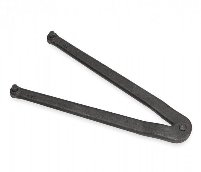

A chave nessessária:
Anexo 501520
