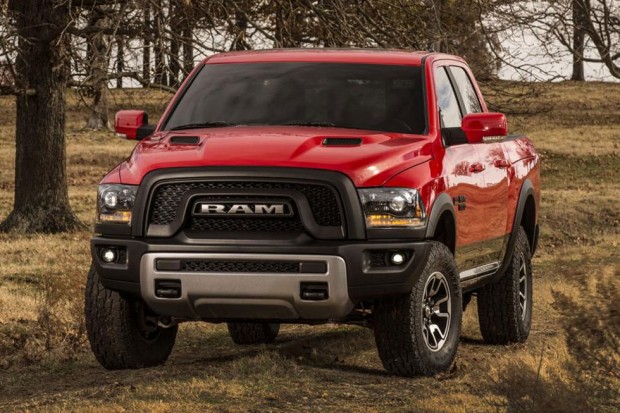

Pessoal alguém viu o auto esporte de domingo?...pois é ,para quem não viu ,veja como ficará a Ram 1500 a venda nos estados unidos....essa versão da 1500 não é conceito ,é oficial ,será vendida neste modelo...vamos ver a 2500 se a grade vai ser cromada ou algo diferente...pois se for com essa frente....na minha opinião ficou ridícula!!!! Cade o bodão na grade????Anexo 489939
Façam a votação rapaziada !!!QUEM GOSTOU LEVANTA MÃO!!!KKKKK
Ficou top Elias. Agora acho que não vão mexer na 2500. Essa deve ser uma edição especial acredito.
