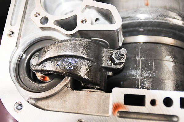

A cinta do kickdown é essa peça aqui:
Anexo 459269
O ajuste da cinta da ré necessita da abertura do cárter, então aproveita-se o momento da troca de óleo e filtro da transmissão para isso. A cinta da ré é essa:
Anexo 459270

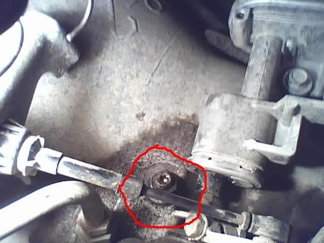

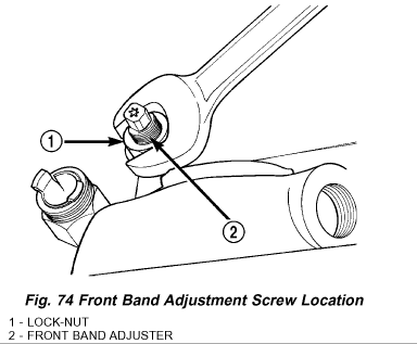

Cinta do kickdown:
O parafuso de ajuste fica localizado externamente do lado esquerdo da transmissão. As ilustrações abaixo devem ajudar a encontrar o bendito parafuso haha.
Anexo 459271 Anexo 459272
Solta-se a contra-porca e afrouxa o parafuso de ajuste de 3 a 5 voltas verificando se está girando sem travar, se necessário lubrificar o parafuso.
Com o torquimetro, apertar novamente o parafuso de ajuste com 8N.m (72in. Lbs.)
Em seguida afrouxa o mesmo parafuso por uma volta inteira e mais 7/8 de volta (quase 2 voltas).
Aperta a contra-porca em 41N.m (30ft. Lbs.) e está feito.

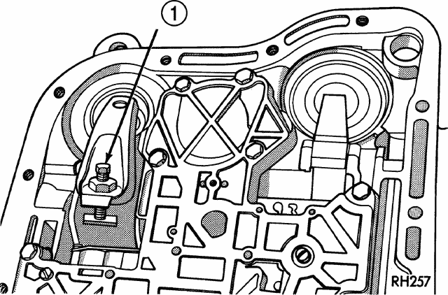

Cinta da ré:
Será necessário a remoção do carter da transmissão.
A localização do parafuso de ajuste é mostrada nas imagens abaixo.
Anexo 459273 Anexo 459274
Soltar a contra-porca e em seguida afrouxar o parafuso de ajuste de 3 a 5 voltas de modo que fique livre do pistão de acionamento.
Em seguida com o torquimetro, apertar novamente o parafuso de ajuste com 8N.m (72in. Lbs.)
Em seguida afrouxa o mesmo parafuso por 3 voltas completas.
Apertar a contra-porca em 34N.m (25ft .Lbs) de torque para travar o parafuso de ajuste.
Proceder com a troca do filtro da transmissão. Fechar o carter com torque 17N.m de torque (13ft. Lbs.) e completar o nível de óleo da transmissão com fluído ATF+4.
