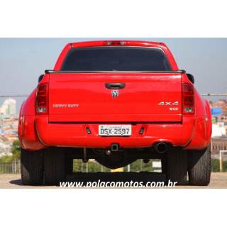

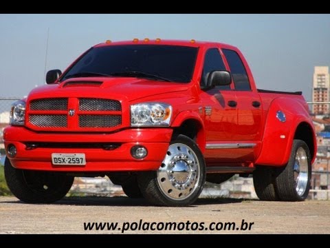

Pras RAM 06 a 09 vc consegue achar pra vender nos EUA o kit com os alargadores da caçamba (custa uns 500 dólares la), aí tem ir atrás das rodas duplas apenas. Não precisa mudar nada nos cubos. Essa é uma transformação relativamente bem fácil de fazer.
Mas acho q o pessoal da Tropical Cabines deve fazer a alteração que vc quiser ... tem umas personalizações bem doidas com F250 no site deles.

Achei fala com este cara que ele faz
Polaco Motos - Preparações e Customização | Preparação de motos para competição, nacionais, importadas, crf230, xr250, tornado, crf250, ttr230, suspensão, motor, carburador
Ele fez na ram dele e acho que tambem altero o motor
