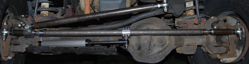

    Junin,
    Eu estou numa situação bem parecida da sua.
    Quebrei a ponteira do lado esquerdo nunca curva subindo a serra de Petropolis, e depois de alguns percalsos, acabaram
    trocando a minha barra na sexta feira (ante-ontem).
    Também perdí totalmente a confiança nessa barra que aí está.
    Estou desenvolvendo uma adaptação para tentar resolver esse problema, de uma maneira que mesmo que quebre o terminal
    você fique com "folga" mas não perca a dirigibilidade, conforme aconteceu comigo. (não é legal a experência)
    Já comprei os Terminais Rotulares Uniball, algo parecido com isso:
    Panhard Bar Kit 5 8 x 3 4 16 Heim Joints Cone Bung 250 | eBay
    Vou cortar as pontas da minha barra e colocar esses terminais que devem ficar algo parecido com isso:
    Depois eu posto todo o processo prá compartilhar.

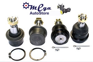

    Adriano,
    A vantagem desse cara que eu comprei "Omega Auto Store" , é que êle coloca a mercadoria como
    "Returned Waranty Material" e um valor de US 40,00.
    aí a alfandega "não taxa".
    Ai vale muito à pena.
    Mas tem que pesquisar na loja dele no eBay, que eu acho que ele tem pivot melhor.

    Citação Postado originalmente por Adrianoram Ver Post
    E ai Ronaldo!
    Igual Dametto e show! Acho dojona dele top! Mas nao da p gastar tanto que ele gasta nao rsrs
    vou importar esses pivôs seus
    vamos ver ! Mas vou comprar tbm os amortecedores!
    abracao
    Olha só:
    01 DODGE RAM 2500 SUSPENSION PARTS RH & LH BALL JOINTS
