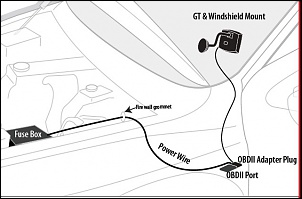

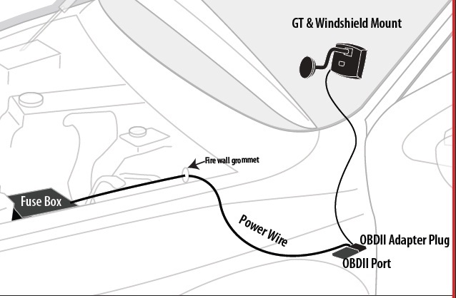

    Se tem contato com o antigo dono e tem como enviar para desinstalar é facil:
    Mande para ele e peça para liga da seguinte forma:
    1 - Conectar a porta na saída do OBD, um cabo no fusível (não precisa passar o cabo pela parede corta fogo conforme ilustração, passe por fora mesmo, pois ja vai arrancar fora mesmo e o cabo tem comprimento suficiente).
    2 - Após o cablo do fusível ligado a saída OBD, ligue o cabo o USB que dará energia ao aparelho na saida OBD e ao Bully, e esta pronta a ligação da parte hardware.
    3 - Agora para desistalar o Software: Com o carro na posição de sinal de partida (motor desligado): Ir em Menu e descer ate achar Uninstall e clicar (neste momento pedira para fazer um processo: Turn key to on position, Turn key to off position (Ou seja por a chave em ON (porém NAOO dar partida, apenas na posicionação que aparece todas as luzes no painel, então voltar para off, isso pedirá algumas vezes ate que aparecerá Uninstall successufully e PRONTO, o bully estara limpo para instalar em qualquer outra picape.
    Veja o video de instalação tera que fazer toda parte de ligacao de hardwarem, porém NADA de software, pois ja esta instalado na antiga picape, e tera que desinstalar.
