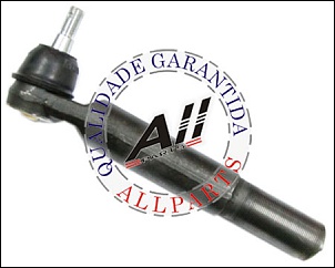

    Pessoal.. preciso de uma ajuda meio rapida , Gostaria que voces me confirmasse Se esse terminal da foto é o mesmo terminal que estou precisando . lembrando ( terminal que liga a roda do motorista na barra de direção) . Achei esse terminal da Moog por um ótimo preço . Segue a foto .
    -tdch0532_g.jpg descrição do produto :Terminal Direção Dodge Ram 2500 4x4 2006 ( esquerdo/externo Heavy Duty ) - Barra central 40mm.
    Terminal de direção lado esquerdo externo.
    Propriedades:
    - 280 mm de comprimento;
    - 35 mm de diâmetro na rosca.
    Observação:
    - terminal que liga a barra de direção a roda do motorista;
    - aplica somente em barras que sejam do modelo Heavy Dutty com barra central de 40mm

    Jbello, mandei o mecanico olhar ela , ele testou mas sem desmontar, disse que estava boa e nao tinha folga alguma . To com uma boa folga no terminal esquerdo , que liga a roda na barra de direção , folga no terminal do pitman , e 2 pivo ruim da mesma roda ou seja , essa parte do motorista está toda estourada. Estou aguardando os sedex das peças para montar , ai quando for montar , vamos verificar os 2 amortecedores e mais o de direção.
