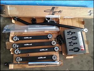

    31/05/2013
    Sao Luis/MA
    Citação Postado originalmente por dametto.1 Ver Post
    outro modelo de duplo amortecedor de direçao que eu acho legal sao os da CARLI, podem ver nos videos deles no youtube o pau que eles dao na dodge pra testar suspensoes e eles usam a barra de direçao originais, apenas arranjaram um jeito melhor de adaptar duplo amortecedor. E pelo jeito o jeito que eles destroem as camionetes, parece ser muito bom, o meu kit ja esta chegando assim vou poder dizer eu mesmo..
    quero deixar claro que nao estou criticando serviço de ninguem, apenas ja vi como funciona esses duplo amortecedores um atras do outro e sei que ele nao melhora 100%, o resto do que to falando é pura ideia..ja importei os duplos amortecedores que adapta um pra cada roda, mas nao consegui instalar por causa da suspensao carli, agora to trazendo o kit duplo da carli mesmo..
    E ai Dametto, tudo bom?
    Cara você não perde por esperar estes amortecedores, recentemente coloquei na minha e é impressionante o desempenho deles. Estou muito satisfeito com todos os produtos da Carli, que por sinal você que mencionou para mim. Fiz a troca do Control Arms, 4 Pivores da Carli tambem (Extreme Ball Joints), Amortecedor de direção inferior e superior e track bar.
    Muito satisfeito, valeu pelas dicas que tem me dado entre os emails trocado. Proximo passo será o Lift de 3¨ (Carli - logico rsss) e alguns outros detalhes da suspensão.

  • #2503
    Usuário Avatar de Terry
    31/05/2013
    Sao Luis/MA
    Citação Postado originalmente por Eduardo Ferrari Ver Post
    Ok, mestre. Sua ajuda foi de grande valia. Agora, só mais uma dúvida: aquele dreno serve apenas quando for trocar o elemento filtrante ou ele pode ser usado em alguma outra ocasião? Talvez acúmulo de água, seria isso? Grato pela atenção. Abraços.
    Ola Eduardo, não sei se o RSMarch faz, mas eu particularmente abro esse dreno pelo menos 1 vez por semana para garantir que seja expelido água caso haja.
    Valeu.
