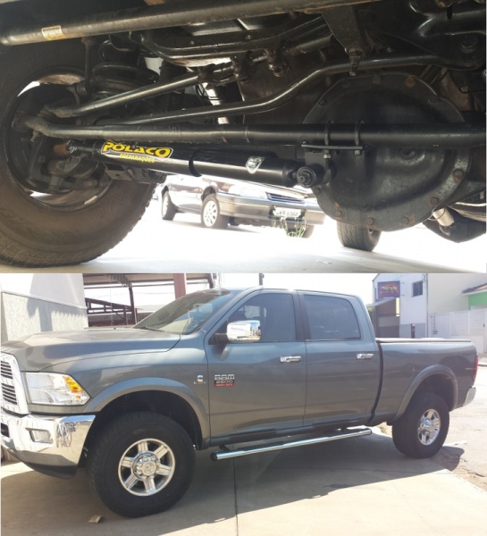

    Ola pessoal boa tarde, andei passando alguns sustos com a dodge, resolvi fazer o upgrade de amortecedores, trocamos os 4 mais o da barra de direção, e aproveitando que ia desmontar coloquei um calco de 5cm na dianteira, ta aprovado agora posso andar a mais de 120 em alfaltos irregulares que nao sai da mao mais, comprei tudo de um vendedor no mercado livre chamado polaco, gastei em media 2500 reais , segue algumas fotinhas esta com o H&S que o pessoal da digipower instalado, e posso dizer quem tem a ram sem o chip nao sabe o que tem na mao....

    O que exatamente você quer dizer como susto....tenho ouvido muitas conversas de quebras....por isso gostaria de saber do seu problema com sua RAM, pois estou direto nas CSS revisando toda suspensão/direção, não sei se resolverá mas até agora graças a Deus nunca tive problemas, e não quero ter.
    O que aconteceu com sua RAM para resolver trocando amortecedor?????
    Obrigado!
    Muito bonita sua RAM, quase comprei a minha nesta cor, mas acabei ficando com a prata!
    Abracos!
