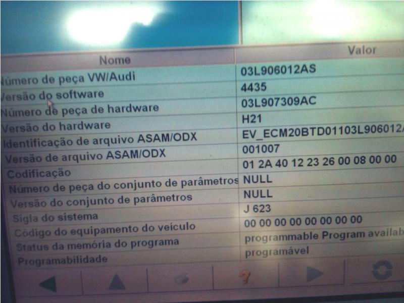

Bom pessoal acabei de chegar da css Elmaz aqui na minha cidade, em primeiro lugar o atendimento é nota 10, a camionete foi conectada a uma bateria auxiliar e um computador chamado VAS, um engenheiro da fabrica ligou e falando com o chefe da oficina ao telefone foi atualizando o software da camionete, notei que ele apagou a memoria e instalou uma versao nova a 4435, pelo telefone o engenheiro disse que é a segunda que ele faz no Brasil e resolveria o problema da marcha lenta, bom semana que vem eu posto de deu certo, agora paralelamente a isso tinha uma amarok que o cara passou dentro de um Rio e entrou agua no motor e ferrou com tudo, resultado da brincadeira um orçamento de R$49.000,00 .Estou postando as fotos do pistao,embreagem e as peças na caçamnba.Abs.Anexo 354615Anexo 354616Anexo 354617Anexo 354618Anexo 354619Anexo 354620
