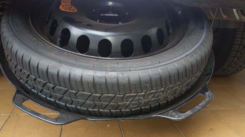

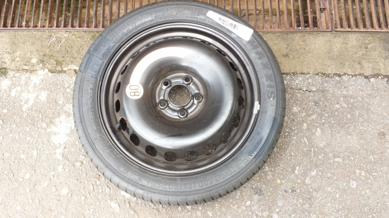

    Mandei um e-mail para a Fiat questionando as dimensões. Vamos aguardar!
    As que o Regis postou (145/70 R17 X 225/65 R17), se não me engano ele pegou do manual.
    Eu suponho que o manual esteja errado, pois uma diferença tão grande no diâmetro traz problemas sérios.
    Infelizmente o manual não estava errado...
    Fico imaginando num eventual furo de um dos pneus, ter que usar esse estepe em um veículo com carga máxima (1.000 kgs).
    É pra acabar...
    É pra acabar...
    Rodar a 80 km/h com uma diferença de diâmetro dessa é perigoso, ainda mais que ABS, ESP, etc não funcionarão.
    São 63,5 cm de diâmetro no estepe X 72,4 cm de diâmetro nos demais.
    Onde estudou a pessoa que aprovou isso? Ou a Fiat tem alguma tecnologia revolucionaria e não contou para ninguém?
    Pelo visto estudou junto com o pessoal da Honda, pois no Civic a dif é de 63,1cm x 55,6cm.

    Citação Postado originalmente por limones Ver Post
    Realmente isso é uma novidade para mim, talvez eu que tenha que voltar a estudar então.
    Os pneus temporários que conhecia tinham a largura muito menor aos pneus de rodagem, mas o diâmetro era praticamente idêntico, isso é comum a muitos tempo em diversos importados.
    Pesquisei e no Civic a diferença também está na casa dos ~12%.
    Achei essa reportagem sobre estepes temporários Autonews - NOTÍCIAS - Estepe temporário: conheça os risco e em nenhum momento citam falhas no ABS, pelo contrario, dizem que corrigiu a trajetória na frenagem apesar do aumento significativo na distancia.
    Ou seja, realmente há um avanço na programação de ABS, ESP, etc. que prevê e permite essa situação, e que particularmente desconhecia.
    Mas reitero que para um veiculo urbano OK, mas um utilitários que poderá rodar por lugares afastados pode ser um problema em alguns casos específicos.
    Não conheço o sistema 4x4 do toro, mas se for full time (sem bloqueio central acionado) ou part time em 4x2, não vejo problema em rodar com pneu menor (o diferencial vai fazer o trabalho dele), quanto ao abs ok, agora foi uma sacaneada, imagina 80 km/h carregada e não sei como os controles eletrônicos vão gerenciar essa diferença de rpm entre rodas (se pensaram nisso) lembrando que o sistema já gerencia a diferença durante curvas, pensei em uma possibilidade, não sei se todos os modelos fazem leitura de pressão dos pneus, mas se fizerem e o sistema ''souber'' que o pneu foi substituído pelo step informando a ecu para que mude algum parâmetro na roda trocada, teria ai uma possibilidade ao estilo abs off road, sei lá só ideia maluca, má vai que cola.
