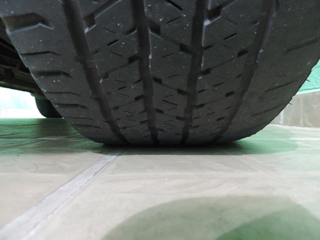

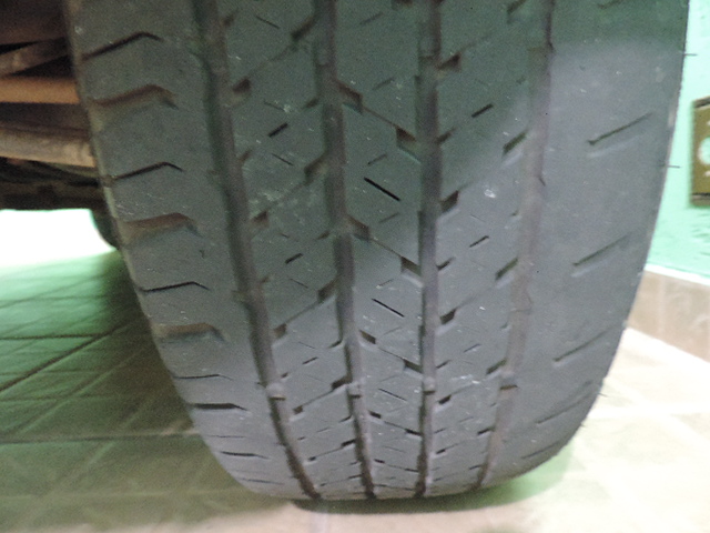

Pessoal, alguém aqui já teve/verificou desgaste desigual dos pneus traseiros do Duster?
A minha está com um desgaste da parte voltada ao interior do veículo muito maior que na parte externa, que me remete a um problema de "cambagem negativa", correto?
Liguei para o renault assistance para tomar a informação do Camber, que não está no manual, para fazer esta avaliação com alguém de minha confiança, mas segundo o atendente está não é uma informação que eles possam fornecer e me recomendou procurar uma css. :-|
Fui, então, à Renault Valence (inclusive muito bem atendido) e o responsável técnico me informou que o Duster 4x4 exige o alinhamento das rodas traseiras (conforme creio que muitos já sabem), mas pra minha surpresa, segundo ele, não existe um ajuste de câmber e que tal ajuste é feito pelo posicionamento do amortecedor.:pensativo: Após a análise, da qual infelizmente não pude permanecer próximo (regras da oficina... já fico desconfiado!), ele verificou apenas um desalinhamento da suspensão traseira sem nenhuma avaria na suspensão ou no camber. Bom que não alegaram nada grave.:smile:
Meu pedido é: se alguém conseguir ou tiver tal informação, favor repassá-la e postar aqui no fórum. Vou acompanhar o desgaste dos pneus por agora e ver se continua desigual.

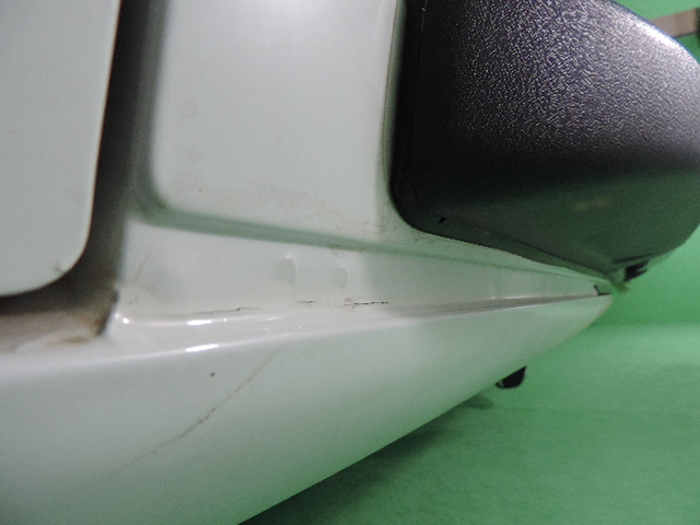

Notei também fissuras na pintura no interior do friso do teto, na lateral direita. Tiraram foto pra enviar à Renault como item de garantia. Aproveitei e cadastrei no SAC, da Renault assistance, isto e o problema do marcador de combustível. Levarei o veículo futuramente para acertas estes itens.
Perguntei sobre garantia de itens como peças de suspensão (lembrando de um colega aqui que disse ter trocado alguns itens) e o mecânico disse que muitos deles, inclusive amortecedores, podem ser cobertos pela garantia sim, mas que isto dependeria da quilometragem e do estrago verificado... o que achei uma resposta vaga.

Um colega da renault uma vez me falou que o tanque do duster podechegar a 60 litros sim....agora, sabemos que isso não é recomendado devido ao canister (?)......com relação ao pneu: andei (coisa de curioso) medindo o desgaste dos meus pneus. Olha o que eu achei...pela tabela, hoje, meus pneus têm praticamente o mesmo desgaste. Detalhe: essas medidas foram feitas com um paquímetro de 0,05mm de precisão e foi logo após um rodízio que fiz. Por isso que os pneus traseiros em 14000km estão mais gastos que os dianteiros. Afinal, qual o lado do pneus que tende a gastar mais? No meu caso, parece que o lado externo tendeu a gastar mais. Consigo chegar em 40mil km sem atingir a marca TWI? Veja que os pneus dianteiros gastou quase o dobro com relação aos penus traseiros.

Boa idéia, Ricardo. Vou passar a fazer este controle também. Ao final eu pedi para destalonar o pneu e remontá-lo invertido, para que em caso de persistir o problema, ter como visualisá-lo e comprometer menos a segurança.

Abaixo posto as fotos do desgaste (após a inversão) e da fissura na pintura.
