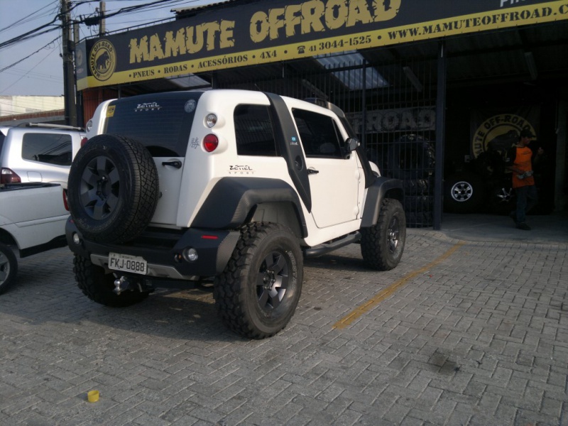

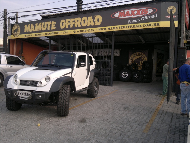

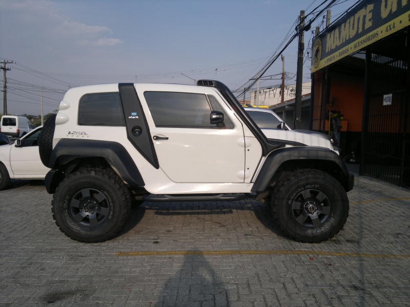

Já usei pneu 33" recapado e pneu 305/75/16, que equivale a um 35"...
...o 35" cabe sobrando...só tem q cortar a pontinha do para-choque dianteiro...
...cabe 37" tbm com folga...pode pegar um pouco nos fenders, mas são tudo de plástico...dai é só cortar...se quiser fazer algo mais top pode-se fazer um fender em fibra de tamanho menor, que caiba pneu 37"...
...de fábrica tem a opção de uma homocinética mais forte, que foi testada com pneu 35" e bloqueio 100% na frente e atrás e não quebrou (que eu saiba)...mas não sei detalhes sobre isso...
...tenho idéia de ano que vem colocar 37" no meu, já q vai ser preciso só reduzir na C&P...mas é só projeto.
