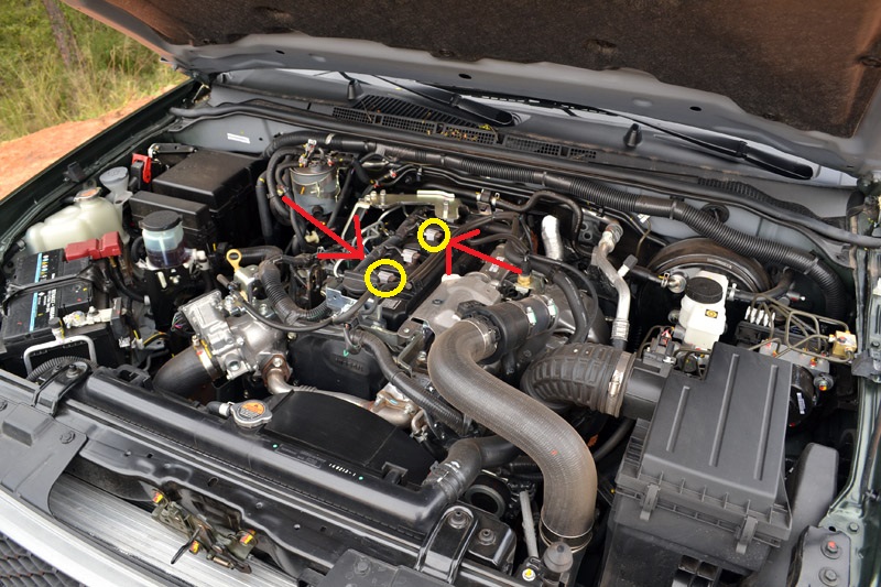

Estava fazendo uma manutenção básica na vtr e retirei a tampa superior do motor (aquela de plástico). Quando notei 2 "vazamentos" de óleo.
Como não sei muito de mecânica, gostaria de saber se vcs podem me ajudar com um diagnóstico. Segue imagem em destaque nos dois pontos onde encontrei vazamento. (injetores?)
A vtr no último mês começou a beber mais (+- 10 ou 15%).
(Peguei uma foto na web pra destacar)
Anexo 492963
Será que meu caso é semelhante a esse? (http://www.nissan-navara.net/viewtopic.php?f=14&t=9060) O óleo q está em volta das partes elétricas, no meu caso, aparenta mais uma borra do que óleo mais líquido.
