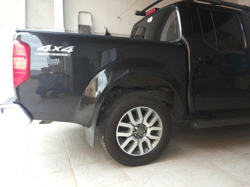

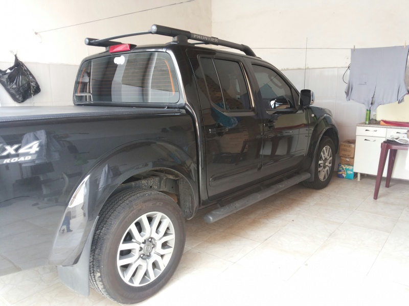

Veja as fotos da minha com as molas que foram colocadas em garantia pela CSs.
Levemente mais alta e ficou um pouco mais firme.
Anexo 496612Anexo 496613
