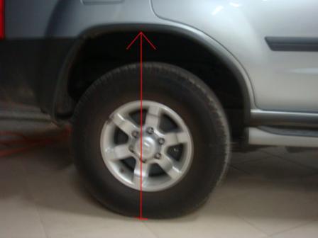

Trotta,
Quando vc se refere a altura do chão à quina externa do paralama, vc se refere como na foto em anexo!?
Meus Pneus são 265 70 15, tirei as medidas, e tive o seguinte: Dianteira 82 e Traseira 85. Será que preciso regular a barra de torção para igualar a traseira!?
Mais uma dúvida, a barra de torção esquerda, fica bem espaçada da travessa que apoia o cambio, já do lado direito fica bem próxima, quase encostando, sabe se é normal ou não!?
Valeu e abraços !!!
Anexo 241599
Anexo 241600
