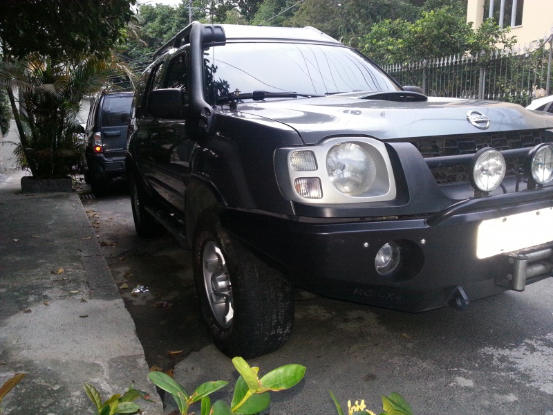

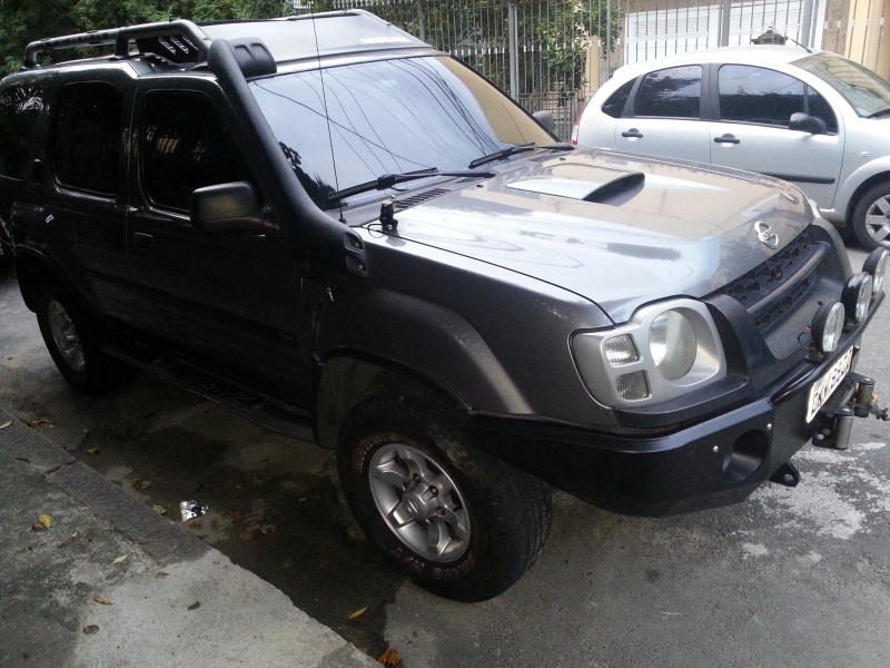

Olá Herick, eu coloquei parachoque de aço da RC 4x4. Vc acha que posso usar pneu 33 sem ter que levantar muito a suspensão? A traseira não tem jeito mesmo né? Jumelos do Trotta?

Atila250s: vc utiliza os amortecedores originais na frente? deu muita diferença depois de colocar o PC de aço? No site da RC 4x4 não vi a opção do PC, por favor, podeira colocar uma foto? Obrigado

Olá du.ar, o para-choque não é tão pesado assim. Deve pesar uns 20 K. O que é mais pesado é o guincho que pesa 22 K. 42 K não provocam um afundamento tão grande. A cerveja do fim de semana é que afunda mais, hehehe... Com a colocação do para-choque a frente afundou 1 cm, que compensei na barra de torção. Os amortecedores são originais da cofap turbogás.
