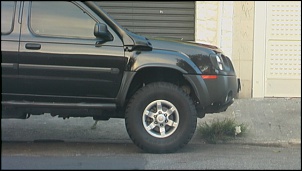

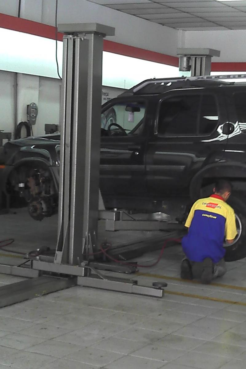

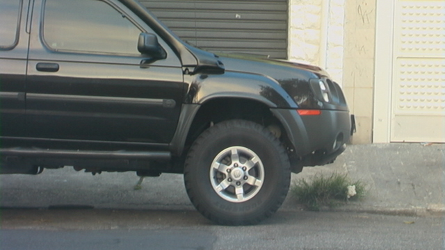

    Xterra - como esta ficando
    Obrigado aos meus amigos que me ajudaram e muito. Ainda falta muita coisa para ficar perfeita, mas peguei gosto na coisa, rsrsrsrsrsrsrs.
    Já não sou mais órfão de 4x4.
    Valewww

    Usuário Avatar de amorajr
    31/12/2010
    Natal/RN
    101
    Citação Postado originalmente por mrcrema Ver Post
    Valewww
    Amigo, parabéns pela viatura. Está muito bonita.
    Qual a sua receita para deixar a X-Terra nessa altura? Como ela ficou de dirigibilidade e conforto?

  • #659
    Ja esta com 33"?
    Valewww
    Xterra 2005/2005
