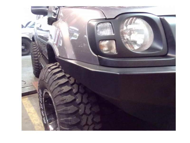

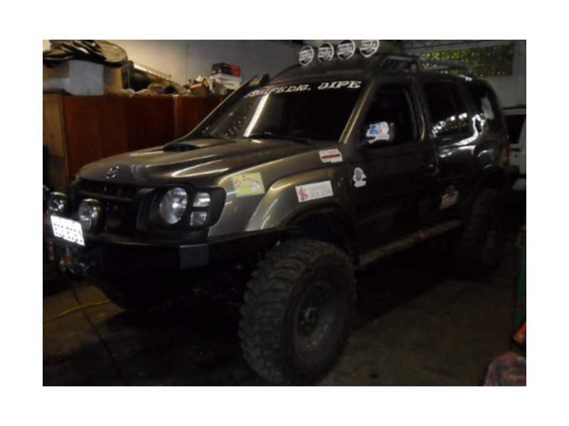

Também queria comentar antes que aprecio o modo como o Trotta desenvolve os assuntos, sempre focando em custo benefício e incentivando-nos a por as "mãos na massa". Porém informação não ocupa espaço e aí vão algumas a mais aos que tiverem interesse em BL ou SL ou PCs por terceiros e profissionais. Volto a falar um pouco mais da XTerra by Doutor Jipe:
Anexo 398679 Anexo 398678
Aqui podemos ver um pouco mais do PC feito artesanalmente, sem espaços entre o próprio PC e a grade frontal e faróis, bem ajustado, com chapas que em algumas posições chegam a 8 mm de espessura. Daniel diz que para um bom resultado, o BL deve ser feito antes e definitivo porque ele faz o PC no próprio veículo e não antes para posterior instalação. Dessa forma consegue deixar mais ajustado que o original. Sugeri que contratasse mais funcionários e fizesse em série mas ele já teve problemas com qualidade e decidiu continuar pequeno mas com a máxima qualidade possível. O BL antes evita, entre outras, a chapinha para regular a altura do PC em relação à grade frontal e aos farois. Essa chapinha com certeza é um ponto fraco. Então, se pensam em ir para um 35 ou maior, vão pensando em 3" de BL para evitar futuras mexidas.
Ele trabalha com agendamento e, em geral, para um PC frontal desse + BL, ele estima em 3 semanas de viatura internada. Outras 3 para o PC traseiro + suporte de step, que dá trabalho dobrado. A propósito, o suporte de step é sempre via PC traseiro. Ele não oferece suporte independente do PC, OK?
Percebi que a XTerra estava pouco riscada. Os PCs dianteiro e traseiro protegem muito, além dos estribos laterais que são outros dois PCs parrudos. Perguntei da barra de torção frente ao incremento de peso e o que fez foi colocar um amortecedor extra de duplo efeito, eliminando qualquer efeito indesejável das barras (disse que não teve quebra, mas quando aquecidas, arriavam. Depois de um tempo parada a viatura, as barras voltavam a posição original). (terceira foto)
De manutenção, o que fizeram foi trocar a roda (ficou conforme 1ª foto) porque a anterior tinha um off set negativo pronunciado e começou a desgastar rolamentos.

Excelente contribuição Ricardo, tem como passar mais detalhes a respeito dos amortecedores duplos? Como foi feito? No aguardo, linda VTR.
O que sei a mais do que a foto mostra, Herick é que a Doutor Jipe também faz bandejas de suspensão bem reforçados. Do suporte, pude ver ao vivo e a foto mostra um robusto para um novo amortecedor, esse que é de duplo efeito e ajuda a manter as "bicha de nariz empinado".
Outra foto com mais detalhes.
