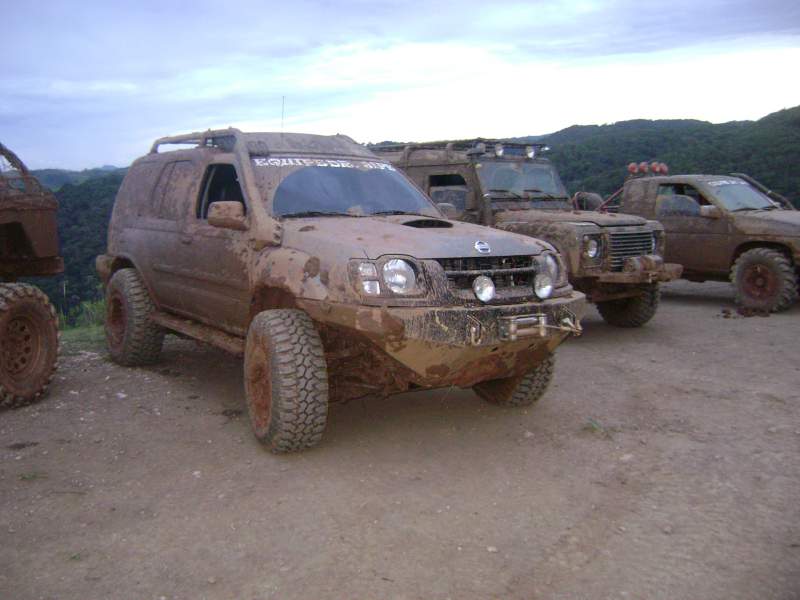

    Segue aqui minha Xterra recém monstrificada! (e bem empoeirada hein)
    BL de 2"e pneus 32x11.5R15 MUD.

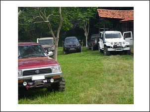

    Tenho lido bastante as boas informações do forum e gostaria de falar mais especificamente do tema acima, pontas de exio frontais e homocinéticas da XTerra. Tenho essa Japa vermelha abaixo:
    Para caberem esses pneus ultra tração R16 recapados da F250, fiz o "poor man's lift", sendo que no eixo traseiro foi calço pois trata-se de mola helicoidal. Levantei o mínimo possível de forma a manter a homocinética o mais horizontal possível. Mesmo ficando assim, tenho tido quebras de ponta de eixo / homocinética com alguma freqüência em especial em erosões(bem, além dos pneus agressivos, fiz um bloqueio de diferencial caseiro no dianteiro e aí força mais, mas o Troller tinha bloqueio e não tive problemas com eixos, lógico que eixo dianteiro do Troller é rígido, portanto mais robusto). Essa SW4 95 é uma boa viatura para cidade e nas trilhas vai muito bem por ter o diferencial dianteiro bem alto, não enroscando em nada, grande vantagem também para as XTerras e desvantagem para os Trollers e Willys, por exemplo. Mas como só tem 90 CV e terei que viajar bastante, estou finalizando a troca dela por uma XTerra.

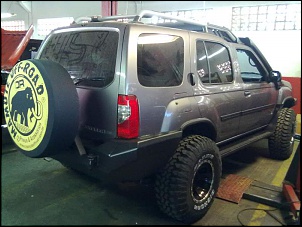

    Trotta, os da foto acima são 33" mesmo.
    Mas dá uma olhada nos 2º e 3º anexos abaixo, com 315 R16 MonsterTires (pneus artesanais agressivos)!
    A Doutor Jipe confeccionou bandejas, colocou amortecedores duplos e dupla ação capazes de minimizar a responsabilidade da barra de torção e mais outros. A viatura tem guincho no PC traseiro também, aliás uma bela obra de arte (1ª foto).

    Ricardo gostei da máquina, ficou invocadona, lindos sapatos, vc tem mais informações a respeito do suporte traseiro do estepe, fico imaginando a minha c o estepe na tampa traseira, show!

    Herick, boa noite.
    Segundo Daniel, da Doutor Jipe, o suporte de step faz parte do conjunto do PC traseiro, esse todo trabalhado artesanalmente, uma trabalheira danada. Vou ver se consigo ver ao vivo essa viatura lá na capital alviverde na próxima sexta-feira.
