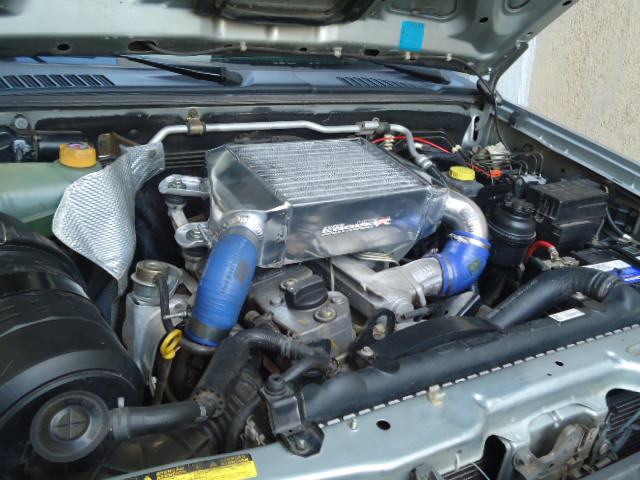

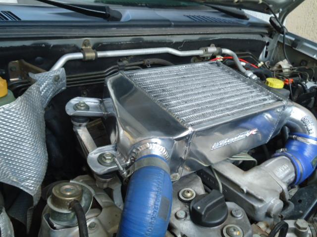

    Para quem já fez o BL de 2 pol, ou para quem pretende fazer, segue em anexo algumas fotos do meu novo intercooler ele tem exatamente 2 pol a mais para aproveitar o vão que ficou acima do intercooler original, após elevar a carroceria.
    Tem uma foto do antigo também para efeito de comparacão:
    Levantando a XTerra-inter-1.jpgLevantando a XTerra-inter-2.jpgLevantando a XTerra-inter-3.jpgLevantando a XTerra-inter-4.jpg

    Zikão,
    Simplesmente "Show de Bola"!!!!
    Ficou lindo, e torço para que lhe traga melhoras no desempenho. Não instala a chapa, ficou lindo assim a mostra!
    Eu estou pensando no up do cooler também, porém como não tenho BL, estou pensando em instalar um IC frontal (maior eficiência) de maiores dimensões... O maior problema até agora é encontrar espaço para passar as mangueiras da pressurização.
    Este seu é da SuperCooler, certo? Será que eles já fizeram algum kit para instalação frontal na Xterra ou Frontier?
    Aonde comprou estas mangueiras de silicone?
    Grande abraço!

    Fala Diesel, é da Supercoller sim. Não encarei a opcão de colocar na frente da viatura, ia dar um trabalho animal, parti para o mais facil, as mangueiras encontra facil no Mercadolivre, SPAturbo, etc estão dentro do padrão de mercado.
    Agora a supercooler já tem o molde desse intercooler, se quiser encomendar basta ligar. abs
